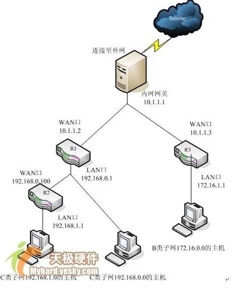

所以测试路由之间连通性,不管2个路由之间怎么连接,只要设置静态路由,手动规定路由访问路径就行了,测试的话能ping通就是连通的,比如下图,静态路由条目配置如下:
R1:目的IP地址192.168.1.0,子网掩码255.255.255.0,下一跳192.168.0.100
目的IP地址172.16.0.0,子网掩码255.255.0.0,下一跳10.1.1.3
R3:目的IP地址192.168.0.0,子网掩码255.255.255.0,下一跳10.1.1.2
目的IP地址192.168.1.0,子网掩码255.255.255.0,下一跳10.1.1.2

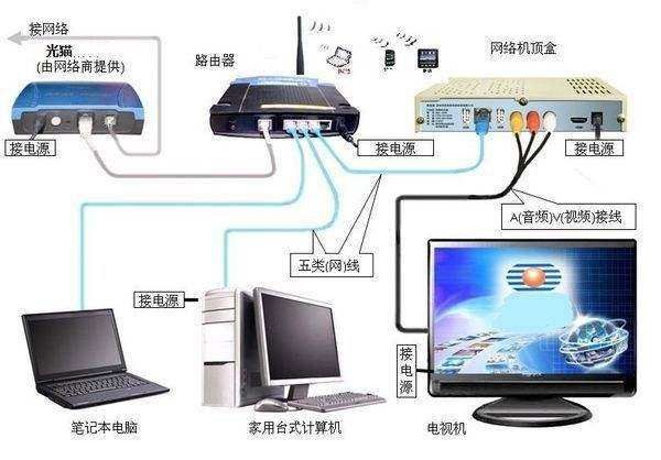

运营商光猫设备放置在弱电箱中,通过网络接口与客厅、卧室暗线进行连接。客厅、卧室的无线路由器分别与墙插网线连接,从而实现整个网络的开通。双无线路由器的设置问题:无线路由器的WAN口有三种甚至方式,分别为宽带PPPoE拨号、动态IP上网、静态IP上网。即便动态IP上网、静态IP上网均能够实现网络连接,这里建议使用静态IP上网这种设置方式。两台无线路由器IP地址可以分别设置为192.168.1.2、192.168.1.3,网管均使用光猫192.168.1.1这个地址。
