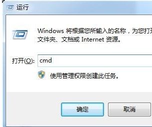

1,运行“CMD”,如图:

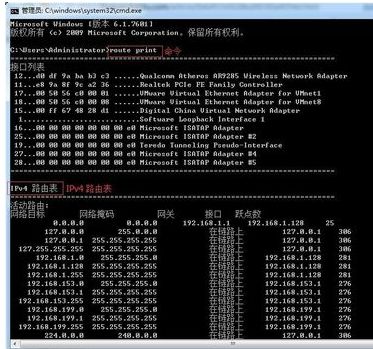

2,在命令提示符下输入“route print”,即可查看当前Windows系统的路由表,如图:
Network Destination  这个是 目的地址,也就是我们要访问到的地址。
NetMast 这个是子网掩码
Gateway 网关地址,也叫下一跳地址,就是我们要访问到的目的地址的入口
interface接口   ,通过interface和gateway定义到下一个路由器的链路,通常情况下,interface和gateway是同一网段的
Metric 跳数,该条路由记录的质量,一般情况下,如果有多条到达相同目的地的路由记录,路由会采用metric值小的那条路由
