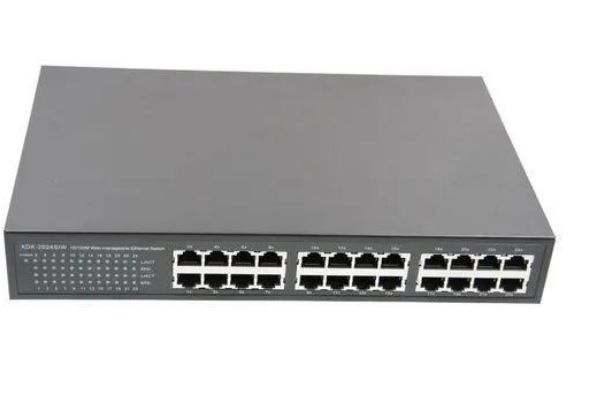

最简单的运用方法便是作为家中弱电箱中的网络交换机。众所周知,现在新房装修,每个屋子都会埋设连网线,宽带猫机器设备上通常有3个网口,那么要是家中埋设的网线超出三根的情况下,就要在进门弱电箱里另装收到其他维修同行的一台网络交换机了。这一网络交换机,宽带运营商是不负责供应,需要我们用户自身选购,通常的也要上百元。
那么这个时候,我们就可以将闲置不用的路由器安装在这儿作为网络交换机运用,现阶段的路由器通常最少有4个网口。连接路由器宽带猫机器设备,随后屋子里埋设的网线就可以插到闲置不用的路由器上,无线网络作用可用可不用,按照自身实际情况决定。这样每个屋子里埋设的网线就连上网了。不但节约了选购网络交换机的钱,并且解决了网口不足的问题。

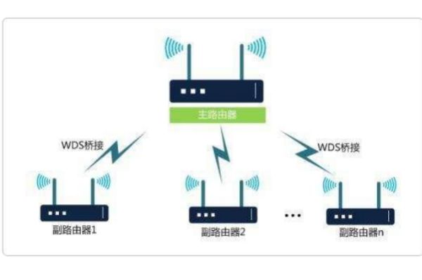

二、如何让家中闲置路由器作中继站使用按照无线桥接方式设置即可。无线路由器无线桥接方式设置方法:
一、确认主无线路由参数
确认主路由器的无线信号名称、无线加密方式、无线密码以及无线信道。
注意:设置之前,需要固定主路由器的无线信道。
二、设置副路由器
1、修改无线参数并开启WDS扫描信号
电脑连接副路由器,登录管理界面,点击 无线设置 >> 无线基本设置,修改 SSID号 与主路由器相同,固定 信道,勾选开启WDS,点击 扫描。
2、选择主路由器信号
在扫描页面中找到主路由器的SSID,点击 连接。
注意:如果WDS扫描不到主路由器的信号,请确认主路由开启无线功能,且尝试减小主、副路由器之间的距离。
3、选择加密方式并输入无线密码
密钥类型 选择主路由器的加密方式,在 密钥 位置输入主路由器的无线密码,输入完成后点击 保存。无需重启路由器,继续下一步设置。
4、设置副路由器的无线密码
点击 无线设置 >> 无线安全设置,选择 WPA-PSK/WPA2-PSK,在 PSK密码 中设置与主路由器相同的无线密码,点击 保存。系统提示“您已经更换了无线设置,重启后生效”,点击 重启,弹出重启提示页面时,点击 确定,等待重启完成。
