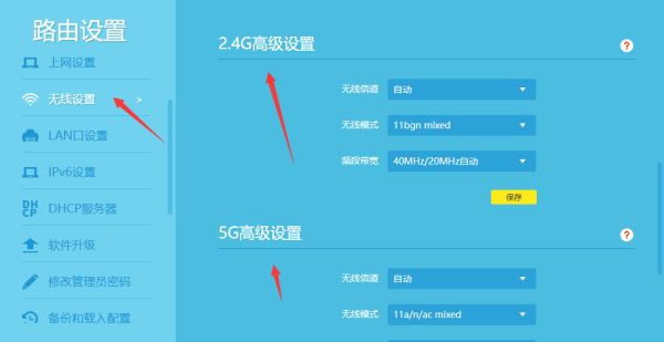

进入路由器后点击无线设置,关闭双频合一后点击高级设置,开启或关闭2.4G和5G设置中的WIFI开关即可,具体的操作步骤如下:

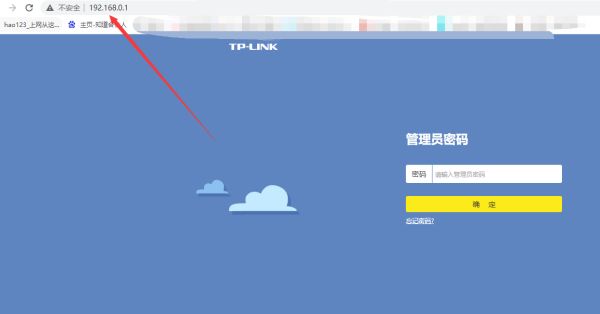

1、进入浏览器后输入路由器地址,地址可以在路由器的底部或者说明书中找到,回车进入路由器界面。

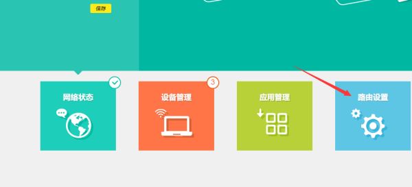

2、进入后选择路由设置。
3、选择无线设置,可以看到两个频道的设置。

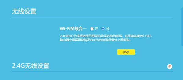

4、点上方的关闭WiFi多频合一。

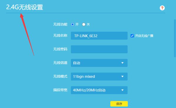

5、根据需要开启2.4G和5G就可以了。
