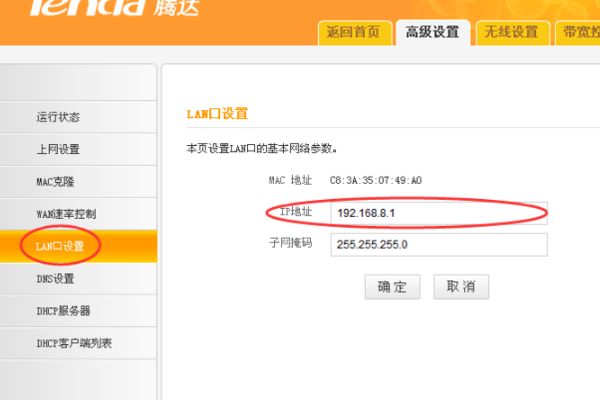

第收到其他维修同行的一台路由(LAN口)接第二台路由(WAN口)。
首先修改第二台路由管理IP如下图。(更改完需重启)

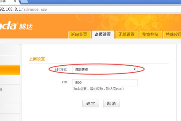

2、配置第二台路由WAN接口参数。如下图:

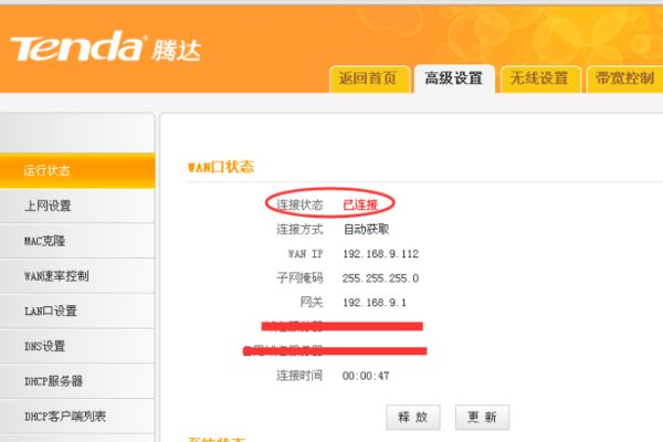

3、参看第二台路由WAN口信息如下图:
注意下面WAN接口信息(因为我第收到其他维修同行的一台路由IP为192.168.9.1,此IP是从第收到其他维修同行的一台路由分配下来的)已获取到第收到其他维修同行的一台路由IP,已经能正常上网了。

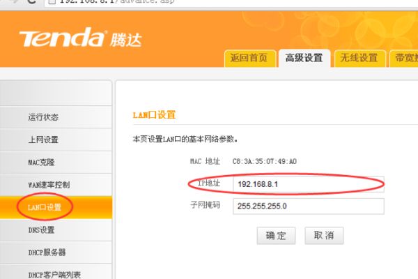

4、第二种接法:第收到其他维修同行的一台路由(LAN接口)接第二台路由(WAN接口)
首先修改第二台路由管理IP同上。如图:
设置完需重启。

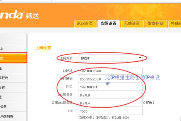

5、配置第二台路由WAN接口参数(此方法可运用个别企业第收到其他维修同行的一台路由没有开DHCP表情况,这种情况第二台路由只能设静态IP)如下图:

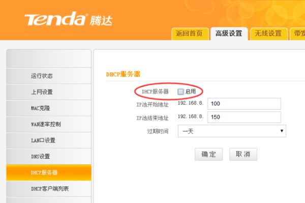

关闭第二台路由的DHCP服务(DHCP服务器其实就是IP分配功能)如下图:
设置完需重启。

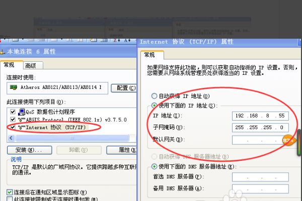

7、第三种连接方法:
需要注意一点,如果在设置完成后,需要在进第二台路由管理界面,者需要在电脑设固定IP才能进入,具体设置见下图。
本地连接属性-----TCP/IP----配置第二台路由IP。
