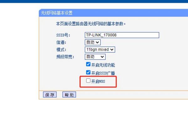

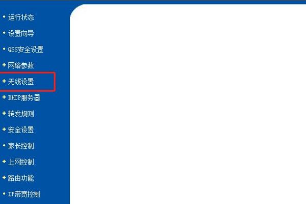

1、首先登录需要桥接的无线路由器,如下图,点击界面左侧的无线设置。
2、打开如下图界面,勾选开启WDS选项。

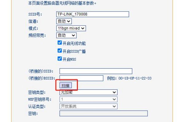

3、勾选开启WDS后,下方出现如下图界面,点击扫描按钮。

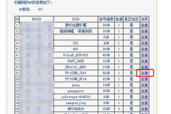

4、打开如下图界面,可以看到附件所有的无线WIFI,选择自己需要桥接的无线WIFI,点击后面的连接按钮。

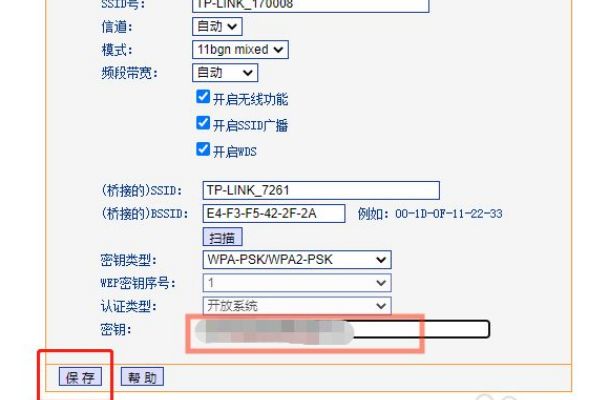

5、打开如下图界面,点击密钥类型下拉框,选择无线WIFI的加密类型。
6、选择完毕后,输入无线WIFI密码,然后点击保存按钮保存配置信息,如下图。

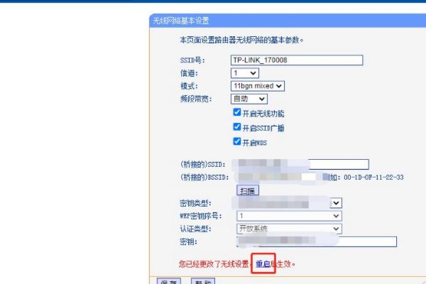

7、点击保存按钮后,需要重启路由使配置生效,如下图点击重启,重启完毕后,无线桥接配置就完成了。到此,无线路由器桥接无线WIFI已经完成了。
