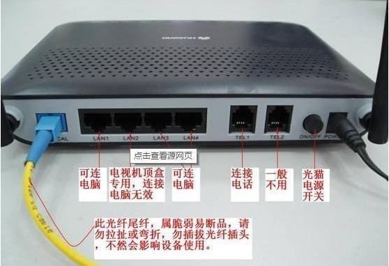

光猫的接口,如下图;
光纤猫上有4个LAN口,其中三个用于上网(可连接电脑或者宽带路由器),LAN口2是ITV业务用于连接网络机顶盒。

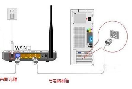

一、路由器连线
硬件部分的连接,如下图;
先将用一根跳线电脑了与宽带路由器的LAN口与路由器相连,宽带路由器的WAN口暂时悬空不接线;

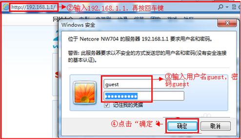

1、在与路由器相连的电脑上打开浏览器,输入路由器端控制地址http://192.168.1.1并回车,输入路由登陆账号和密码,在打开的页面中找到“网络设置”→“内网设置”,将第一个宽带路由器的IP重新设置为“192.168.2.1”,如下图;

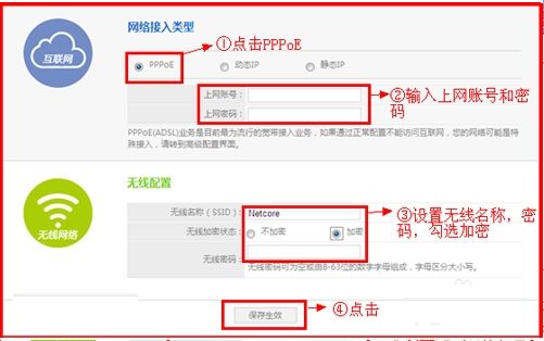

2、宽带连接”程序拨号上网的用户,在页面的网络接入类型中选择“PPPoE” ,输入宽带的帐号和密码,再设置无线的SSID号和密码,“确定”即可,参考如下设置步骤,如下图;

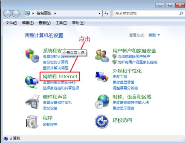

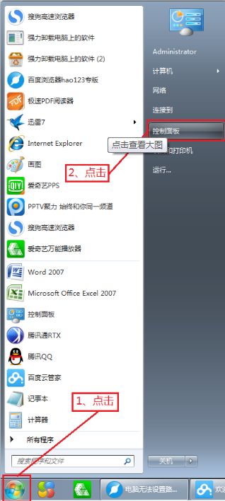

1、打开控制面板,如下图;
2、点击网络和Internet,如下图;

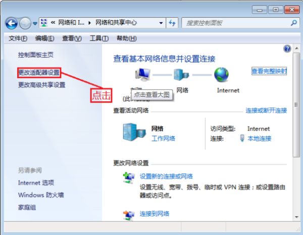

3、点击网络和共享中心,如下图;
4、点击更改网络适配器,如下图;

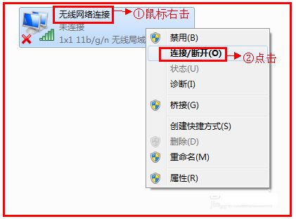

5、鼠标右键点击“无线网络连接”,点击选择“连接/断开(o)”,如下图;

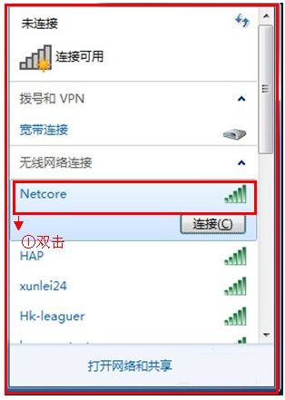

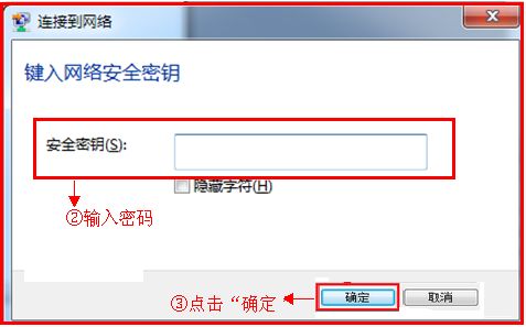

6、桌面右下角出现无线连接。选择路由器的无线网络名称(默认Netcore),双击,再输入帐号和密码,如下图;
7、设置完成,连接成功,如下图。
