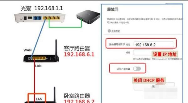

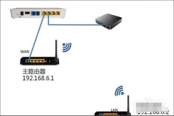

2、连接方式1:LAN端口连接LAN端口
副路由器作为无线交换机使用,副路由器的LAN端口连接主路由器的LAN端口;关闭副路由器的DHCP服务,设置副路由器的管理IP地址与主路由器一个网段,方便路由器的管理;特点:这种练级方式最适合家庭网络的扩展,整个家庭网络使用了一个网段,方便智能家居设备的联网控制。

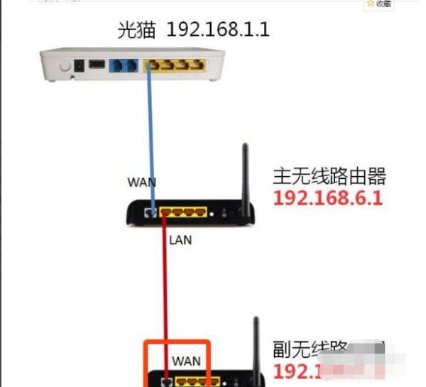

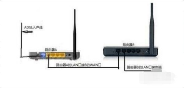

3、连接方式2:WAN端口连接LAN端口
副路由器作为主路由器的二级路由器使用,副路由器的WAN端口连接主路由器的LAN端口;只要保证主、副路由器和光猫的管理IP地址不冲突,不在同一个网段即可,否则容易造成IP地址冲突,无法使用网络;特点:家庭中存在多个网段,如果家庭中存在NAS、智能家居、无线同屏等设备,无法跨网段使用。

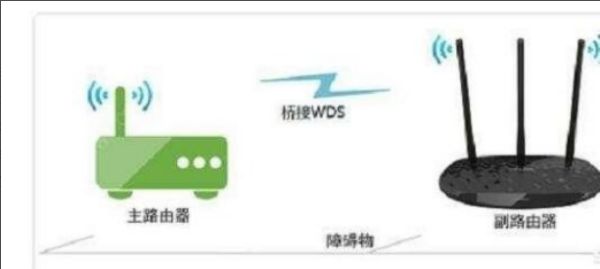

5、无线桥接方式
无线桥接方式,以前家庭宽带只有4M、10M时用的比较多,那时无线干扰并不是很严重,网速比较低,可以满足一定的需求。随着宽带网速的提高,家庭网络的普及,使用无线桥接方式受到的无线干扰比较多,很难保证网速;大部分的无线路由器支持“WiFi中继”功能,打开该功能,搜索主路由器的无线信号SSID,输入密码连接即可实现主路由器无线信号的中继。

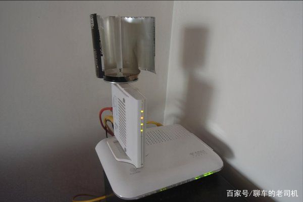

路由器架设的WiFi网络是依靠天线来发射信号,而家庭使用的普通路由器,其天线内部只是内置了一根细铜线,它的发射功率是极其有限的。
如果想要增加天线的发射功率,最简单的办法就是增加天线的数量或发射面积,最常用的一种方法就是“易拉罐增强法”,将易拉罐剪裁成扇形,然后在底部戳一个洞,插在天线上就可以起到增强WiFi信号的作用。
但有一点要记住,不要使用铁质易拉罐,它的增强效果不明显,尽量使用铝制品的易拉罐,效果最好、性价比最高。

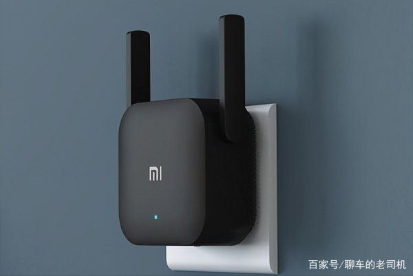

如果我们不想改变路由器的安装位置,也不想更换路由器的话,如果发现路由器的信号较弱,实际上是可以通过增加其他设备来增强WiFi信号的。
早些年的增强方式是“串联路由器”,但现在出了一种叫做“无线AP”的设备,这类设备的另一个名字叫“WiFi信号增强器”,只要将其安装在路由器WiFi网络的覆盖范围内,它会接受WiFi信号,然后再次转接, 由它转接的WiFi信号会得到一定程度的加强。
所以,可以在网上购买此类设备,然后将其安装在卧室或客厅里,就可以增强WiFi信号了。
