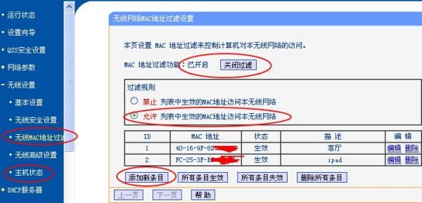

具体设置以TPLINK为例:
在路由器菜单的“无线设置”中找到“无线MAC地址过滤”。
1.首先加入自己本地无线上网的设备MAC地址。在“添加新条目”中,加入自己电脑的MAC地址,或者其他无线设备的MAC地址。
电脑查看MAC地址的命令是在 开始-程序-命令提示符(DOS界面),
输入ipconfig/all
看到类似 Address. . . . . . . . . : 00-21-85-14-D9-2A ,将这段代码复制下来填入路由器。(可能会有多个,比如网卡、无线网卡)
2.将本地允许的设备MAC都加入后,在过滤规则中“允许”,这表示仅允许这些MAC设备访问路由器。
3.将MAC地址过滤功能设置到“已开启”状态,表示MAC过滤开始工作。
完成后,到主机状态看一下还有没有其他的IP,应该是没有了,恭喜完成。
应用这个设置后以后要连接路由上网的设备必须到路由器添加MAC地址,这是一个安全设置,能够彻底防止蹭网。
