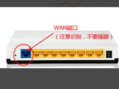

1、首先将路由器的连线设置好,注意不要将进线和出现设置插错了。

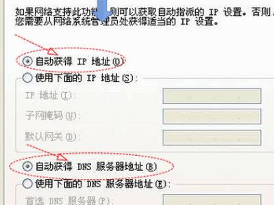

2、将出现的一头插至电脑上。将电脑的默认地址都设置为自行获取,如下图所示。

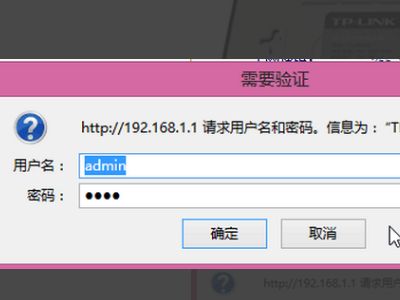

3、接下来需要在浏览器中输入路由器的登录地址、账号及密码,相关信息在路由器的后面。

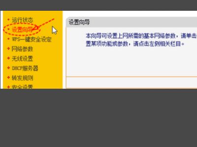

4、登录后,找到左侧的向导设置。

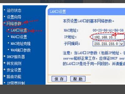

5、再次进入路由器的管理地址,找到网络设置-LAN口设置,设置为如图所示。

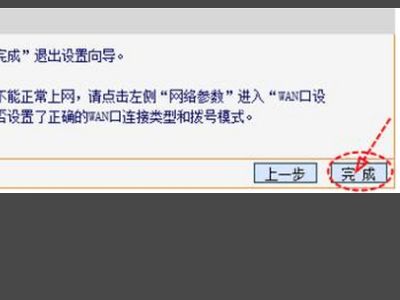

9、设置完成后,重启路由器,就可以使用了。

1、宽带网线或猫出来的网线连接路由器的WAN口,LAN口连接电脑.
2、启动设备后,打开浏览器,在地址栏中输入192.168.1.1进入无线路由器设置界面.(如进不了请翻看路由器底部铭牌或者是路由器使用说明书,不同型号路由器设置的默认都不一样).
3、设置界面出现一个登录路由器的帐号及密码,输入默认帐号和密码admin,也可以参考说明书.

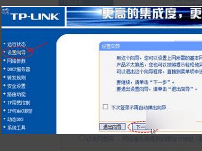

4、登录成功之后选择设置向导的界面,默认情况下会自动弹出.
5、选择设置向导之后会弹出一个窗口说明,通过向导可以设置路由器的基本参数,直接点击下一步即可.
6、根据设置向导一步一步设置,选择上网方式,通常ADSL用户则选择第一项PPPoE,如果用的是其他的网络服务商则根据实际情况选择下面两项,如果不知道该怎么选择的话,直接选择第一项自动选择即可,方便新手操作,选完点击下一步.
