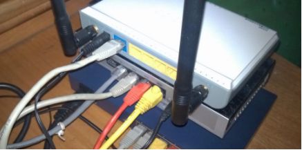

三、双wan口路由器怎么叠加宽带
双wan口路由器怎么叠加宽带:
在一个有两条线路的环境中,一条10M的光纤线路,一条2M的ADSL线路,光纤线路使用静态IP设置,在选择WAN口1设置IP地址,DNS服务器后,请注意页面下方的下载带宽设置和上载带宽设置,请填入相关的参数。
ADSL线路选择WAN口2,连接类型选PPPOE,然后填入ISP提供的认证用户名和密码,连接模式可根据需要选取,然后进入页面下方的高级设置,填入用户本地的DNS服务器地址,同时将下载带宽和上载带宽值填入。
填入上,下载带宽对于实现线路的带宽自动均衡非常重要,如果不填入对应带宽,将对线路流量进行1比1的分配,如例中提到的线路情况,当用户下载流量超过4M时,线路2将过载导致某些用户连接不上或是掉线。
假设连接电信和网通两条分别为2M的宽带进入路由,两台电脑连接LAN口,设定转发条件,假设某个游戏是网通服务器,他的外接端口是4567,如果路由器发现有要去4567端口的数据,就发往网通的WAN。
同理,如果是去往电信的数据,就发往电信的WAN,这个不能算是标准的均衡负载,他只是做到转发而已,所以带宽不会叠加,你的最大带宽仍然是2M。
设备同上,宽带为两条电信宽带,分别为8M和2M,分别接入WAN口,可手动设定或自动适应,转发比为8比2,你下载一个电影,百分之八十的数据走8兆端口,百分之二十数据走2兆端口,这是一种标准的均衡负载,你可用的总带宽是10M。
