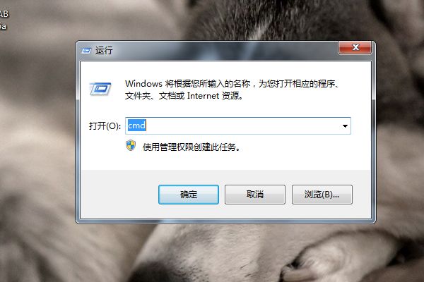

1、打开运行,点击确定。
2、输入ipconfig /all命令,回车。

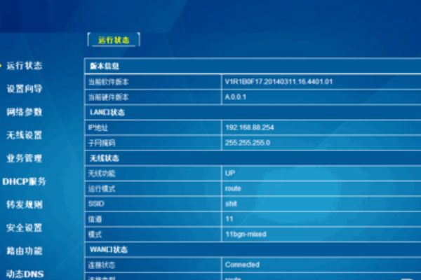

3、可以看见DHCP服务器的地址,记住这个地址。

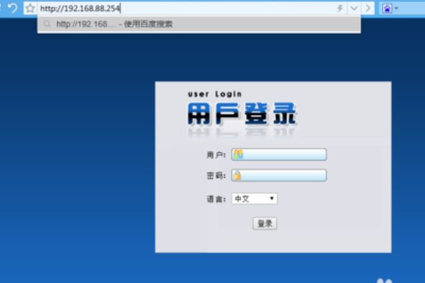

4、在浏览器输入DHCP服务器的地址进入路由器的网站,点击回车。输入用户和密码,点击登录。
5、进入登录界面,如图所示。

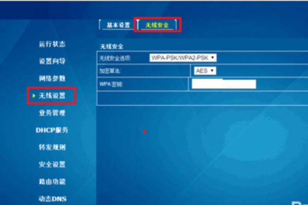

6、点击无线设置按钮,然后点击无线安全按钮。就可以修改WIFI密码。

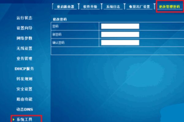

7、点击系统工具选择更密码管理,就可以设置无线路由器界面的登录密码了。

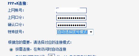

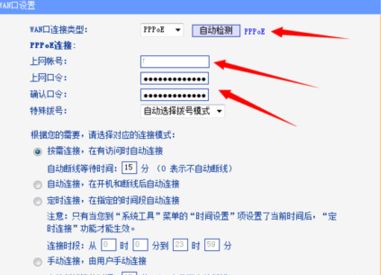

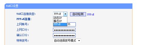

1.进入到无线路由器设置界面后,点击左侧“网络设置”——“wan口设置”,在右侧我们将看到关于Wan口的详细设置。
2.Wan口的连接形式,点击下拉菜单,这些连接形式选项就是我们在设置向导中使用的连接形式,我们点击一下“自动检测”,路由器自动检测到我们的连接方式为PPPoE方式。

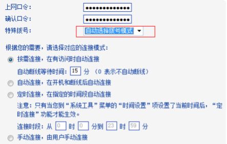

3.下面的这个我们更加熟悉了,就是填写上网的账号和密码,不再赘述了。其实进入到路由器后可以直接在此处进行拨号上网的设置。

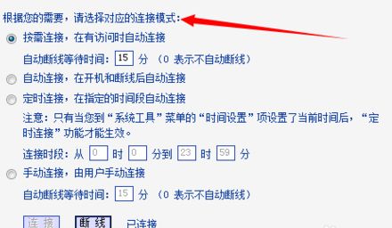

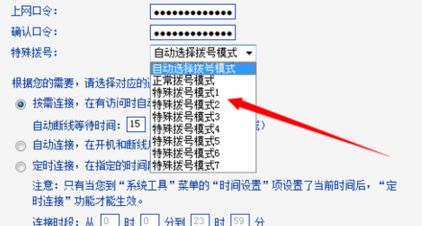

4.在这里我们选择的是“自动选择拨号模式”,通过下拉菜单我们可以看到这款路由器给我们提供了很多的拨号模式。

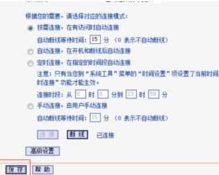

5.点击“保存”按钮,保存我们上述的设置。
