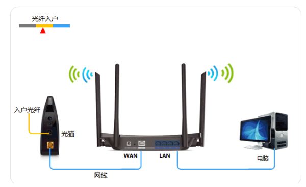

2、宽带的网线连接到路由器的WLAN口,路由器任意LAN口连接网线到电脑。

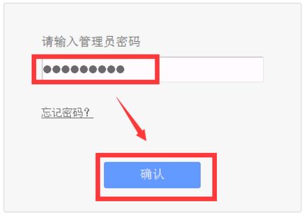

4、输入管理员密码后按确定。(恢复了出厂设置的路由器需要自己创建管理员密码)。

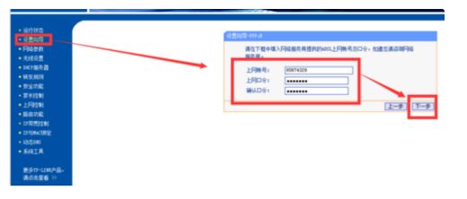

5、点击设置向导,点击下一步,选择PPPoE(ADSL虚拟拨号)的上网方式,点击下一步,输入宽带的上网账号和密码,点击下一步。

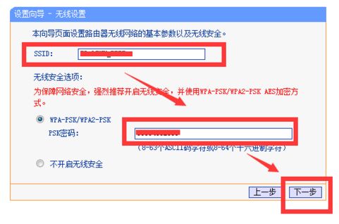

6、输入SSID名称,点选WPA-PSK/WPA2=PSK,设置PSK密码,点击下一步。
