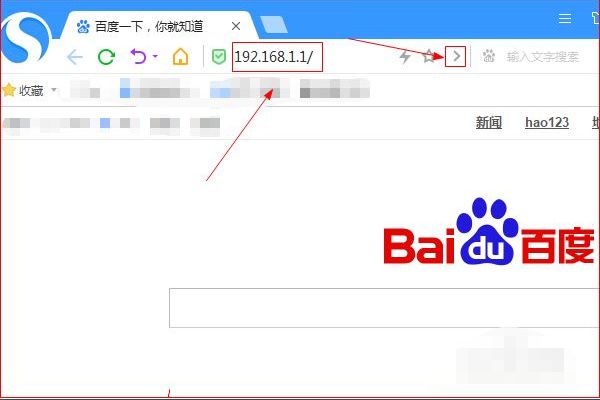

1、打开网页在地址栏输入192.168.1.1,点击右侧转到符号打开。

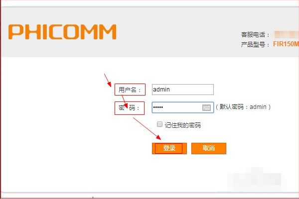

2、打开路由器登录界面后,输入用户名和密码点击登录。

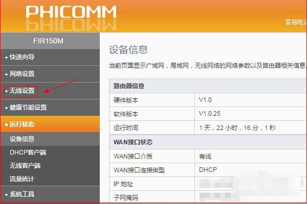

3、进入路由器管理界面之后,点击左侧的“无线设置”按钮,进入无线网络的设置。

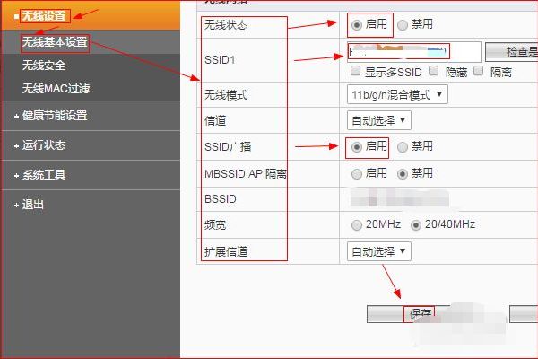

4、点击进入“无线基本设置”页面,进行无线网络的一些基本设置,最后点击“保存”按钮。

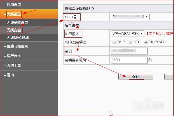

5、接着点击无线设置下方的无线安全按钮,进入无线网络安全功能的配置。设置完成点击保存。
