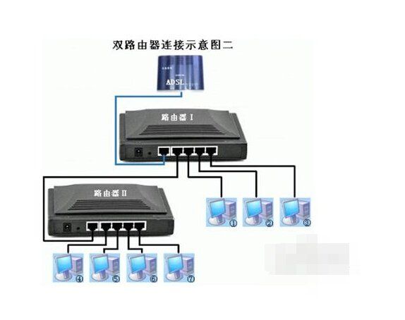

一、两台路由器连接方法
1、有猫(modem):猫(modem)----路由器1wan口;路由器1lan口----路由器2wan口;路由器2lan口----电脑。
2、没有猫(modem):网线----路由器1wan口;路由器1lan口----路由器2wan口;路由器2lan口----电脑。

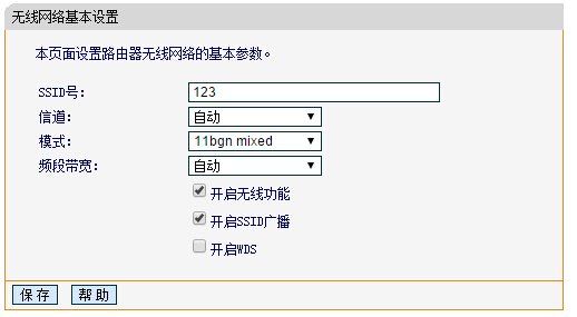

【开启路由器的无线功能】
1、选择无线设置---基本设置。
2、勾选【开启无线功能】,单击保存即可。

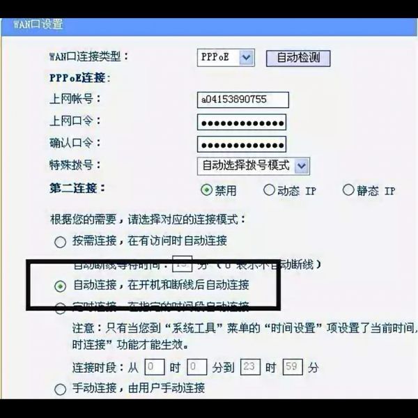

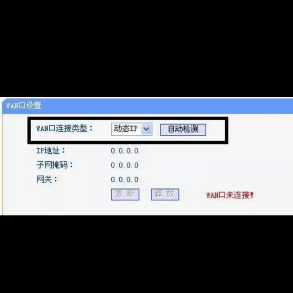

1、选择连接类型为【自动连接】
2、选择【自动连接】,无线设置-基本设置里,手动设置一下信道。
3、设置好后,保存重启,设置好密码。

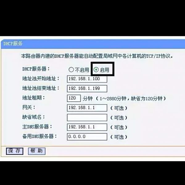

4、在DHCP服务里选择【启用】,划分一个地址池,这里采用默认设置100-199.

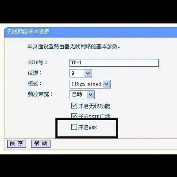

5、一级路由器就设置完毕。

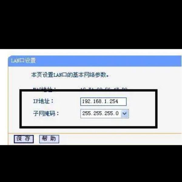

6、设置LAN口IP,二级路由器要跟一级路由器是同一IP段,但IP不能相同,否则冲突,这里设置成192.168.1.254.

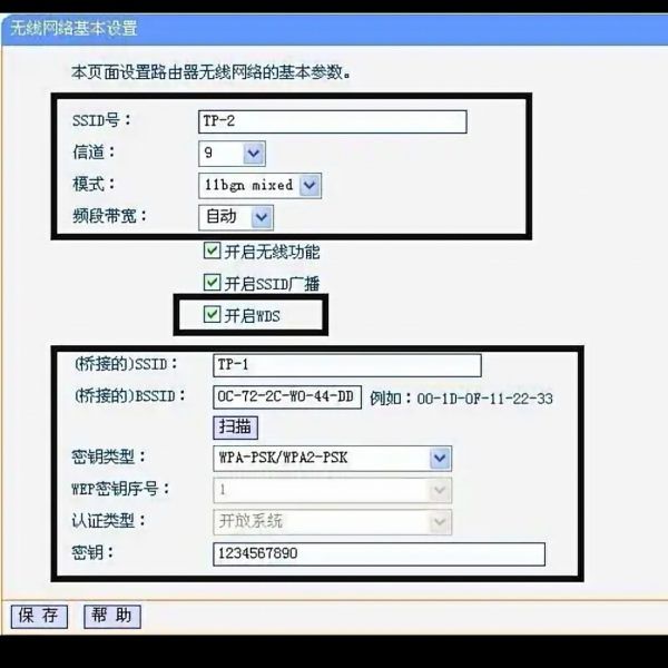

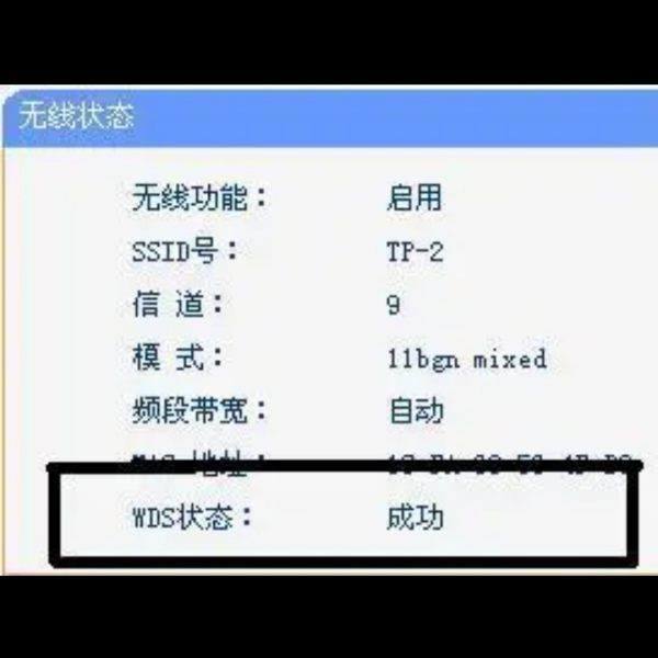

7、保存后重启,使用新IP192.168.1.254登陆继续设置。在无线安全里设置好密码与密码类型,在无线网络基本设置中,设置SSID号:TP-2,信道9,接下来需要【开启WDS】。

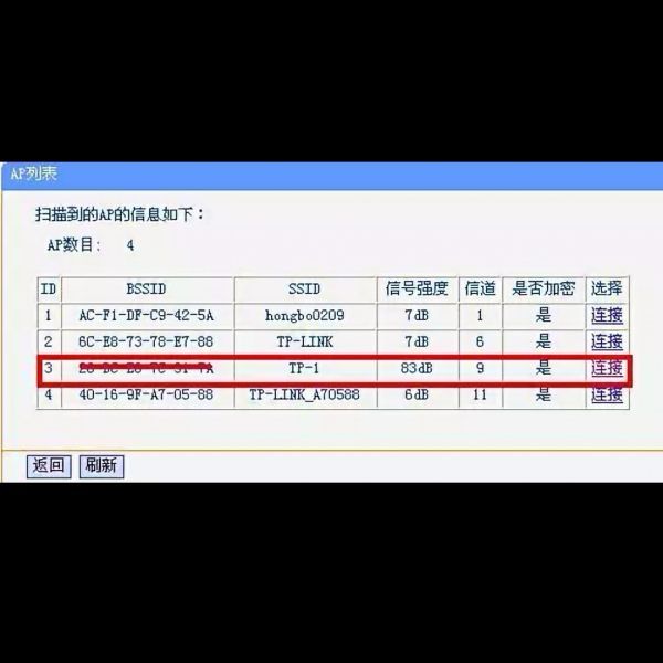

8、在桥接的SSID 里,填写一级路由器 的SSID号,桥接的BSSID里,填写一级路由器的无线状态MAC地址,密钥类型和密钥也填写成与一级路由相同。
9、在二级路由里的DHCP服务,选择【不启用】

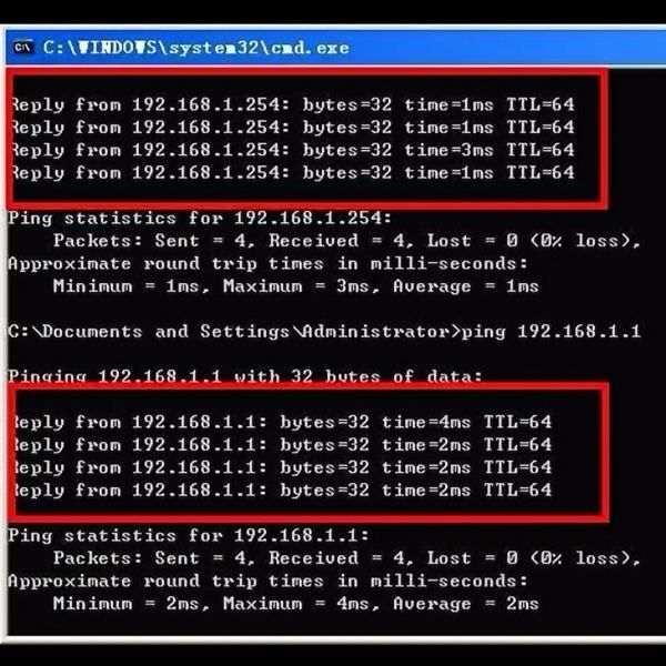

10、查看是否桥接成功。
