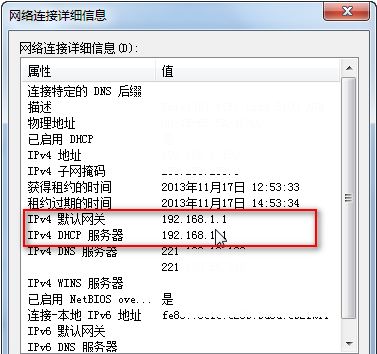

二、通过网关查看路由器IP地址
打开电脑系统右下角“网络和共享中心”——“无线网络连接(网线连接的话是本地连接)”——在连接状态里点击“详细信息”——在网络连接详细信息里就能看到。

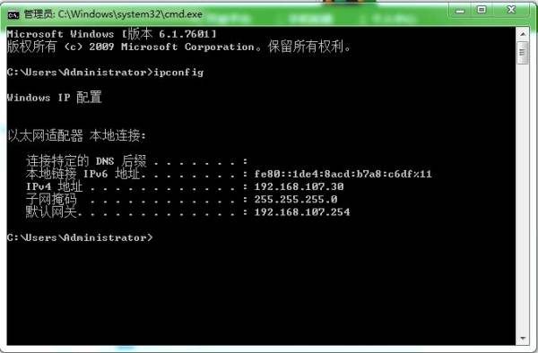

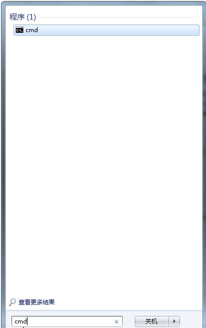

三、通过ipconfig指令查看路由器IP地址
1、在开始菜单搜索框,输入cmd确定后,打开命令对话框。
2、然后输入ipconfig指令,点击Enter键,确定。弹出的信息中,找到默认网关,对应的192.168.107.254即是无线路由器IP地址。
