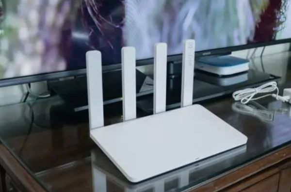

一、路由器开启双频合一好吗
路由器分为两个频率,一个是2.4G,一个是5G,这两个频率有区别。前者是拥有更好的稳定性,拥有更好的穿墙能力,但是它的无线传输速度基本上只能达到72兆,后者可以达到866兆,网络的延迟更低,但是传输的范围有限,传承能力比较弱。 235700naxn8i82bhiddgqn.png

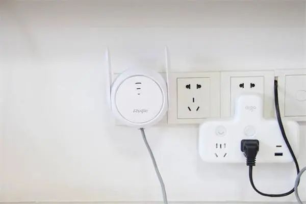

开双频合一是什么意思呢?就是把2.4G和5G的两个WiFi信号传输频率合二为一,大家就只会在自己家里看到一个WiFi,一般来说光猫一体机它展现出来的就是这种状态,但是合二为一之后,5G的那个信号频段几乎就消失了,它的传输速度就变成了2.4G穿墙能力,反而受到5G的影响,这不是一个特别好的选择。分开虽然是两个WiFi,但是自家人对自家人,而且现在的智能设备都是有自动记忆功能的。 235701afw6dsmzy6qdwo6l.png
合二为一之后存在一个问题就是智能的家电设备大部分只能识别,2.4G的频段不能识别武技评断合而为一,可能有些智能的家电设备识别不了网络,出现连不上网的情况。更何况WiFi它设计出两个频段它就是有道理的,为什么非要把两者合2为1呢?对自己实际使用有什么影响呢?如果是信号比较弱的连那个2.4G的肯定错不了。因为它即使信号比较弱,网络传输速度不会受到太大影响,但是武器的那个频段适用于距离比较近的网络要求比较高的状态。 235701zrxxxfrllrfrhdrb.png
大部分家里的路由器它是支持自由选择网络的一个路由器,它能发出两个频段,它并不是两个WiFi仍然是一个买那种品牌路由器,有些就提供了这个合二为一的功能,大家可以去选择,在一班的时候不建议大家选择。还是那句话,我们的手机我们的电脑都是智能设备,他们会记住我们经常使用的那个网络会自动连接,并且根据网络信号的强度选择WiFi,不需要大家自己考虑那么多。

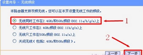

二、双频路由器怎么设置
双频路由器和普通路由器设置方式相同,主要是多了一个无线频率的设置,设置方法如下:
1、首先路由器和宽带猫电脑连接,如图:
2、然后打开浏览器输入路由器的管理地址和登录密码。

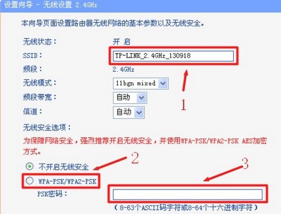

5、宽带参数设置完后,进入无线设置界面,先选择一下无线频率,然后填写一个无线名称和密码,如图:
