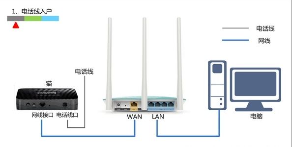

你好,宽带猫和路由器等连接方法参考如下: 235652s6n4noho1wk568ii.png
路由器和宽带猫连接后需要进入路由器后台进行参数设置才可以使用的

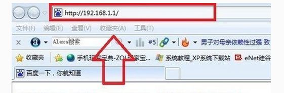

打开浏览器输入管理地址一般是192.168.1.1,然后输入默认的登录密码admin登录后台。

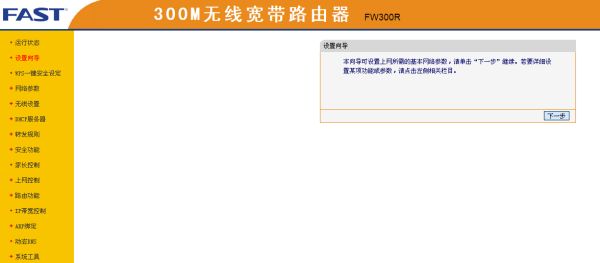

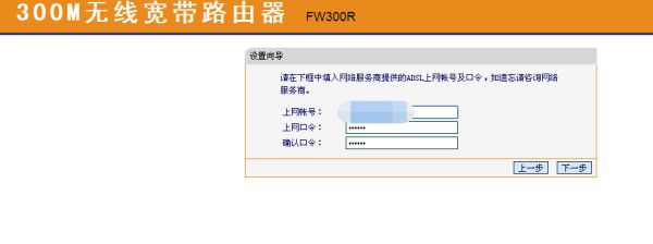

选择设置向导,点击下一步根据提示输入宽带帐号和密码

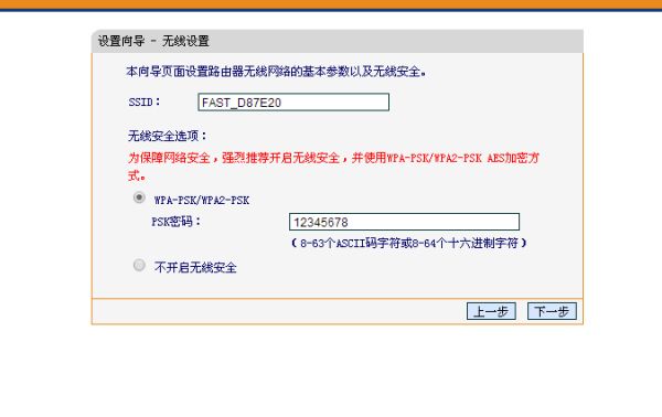

然后点击下一步,设置无线wifi的连接密码和ssid。
设置完成后,保存重新启动就可以了。

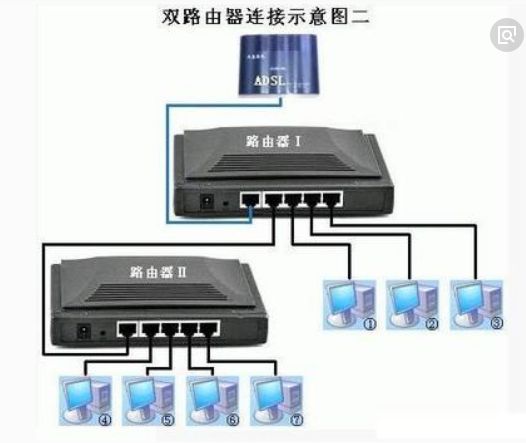

1、用一根网线将无线路由器的WLAN口与光猫的任意一网口相连,按照【路由猫--路由器wan口】和【路由器lan口--电脑】的方法连接好设备。

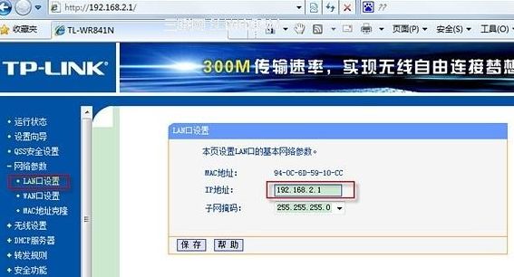

2、打开ie浏览器,输入192.168.1.1进入路由器管理界面后,找到【网络参数】下的【LAN口设置】,要将路由器的IP地址修改为“192.168.2.1”,子网掩码为255.255.255.0,然后点击【保存】完成设置。

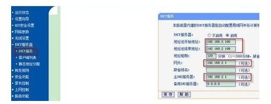

4、找到【DHCP服务器】,选择【DHCP服务】启用DHCP服务器,并将地址段设置为192.168.2.100~192.168.2.199,点击【保存】完成路由器的DHCP设置。
