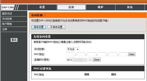

二、进入路由器管理界面进行过滤(这里以DAP 1360为例):
假设路由器的IP是192.168.1.1,参见路由器盒子上的标签或说明书。
1、打开浏览器,输入192.168.1.1(即路由器的IP地址),输入路由器帐号和密码(参见路由器盒子上的标签或说明书);
2、选择高级——访问控制;
访问控制:选择不允许;
MAC地址:输入刚才记录的手机WLAN MAC地址;
点保存设置。
