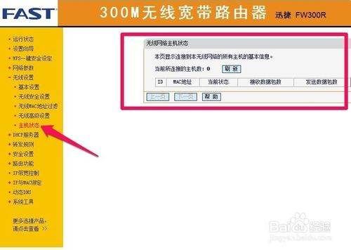

二、如何设置路由器上网人数
1.   浏览器上输入192.168.1.1回车,登陆路由器管理界面(地址在路由器铭牌上);
2.   切换到“DHCP服务”选项卡,通过设置合适的地址池范围来达到限制接入WiFi的人数目地。此图设置了100个上网的限制。

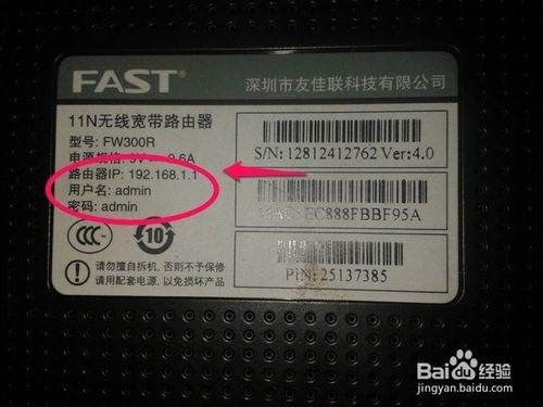

首先我们可以在路由器的背面找到无线路由器的登陆地址,以及登陆路由器的用户名和密码!

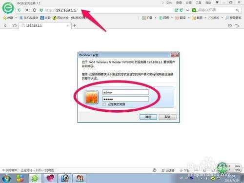

我们在浏览器的地址栏中输入路由器的IP地址,然后输入用户名和密码登陆!

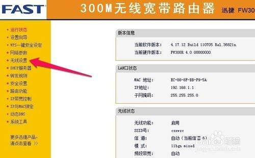

进入我们的路由器管理界面以后,我们在左面找到“无线设置”打开!

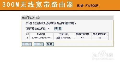

我们在无线设置中打开主机状态,在右边的无线网络主机状态中看到当前使用WIFI的人数,现在还没有人使用我们的WIFI上网!
当有人使用我们的路由器WIFI上网的时候,我们可以看到无线网络主机状态中发生了变化!并且我们可以知道有几个设备在用我们的WIFI上网!

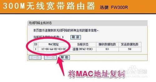

如果我们发现不明身份的人在使用我们WIFI上网的话,并且我们不想让这个设备使用我们的WIFI的时候,我们可以将这个设备的MAC地址复制!

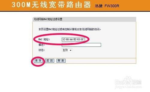

然后我们点击无线设置的无线MAC地址过滤,我们启用过滤,然后添加新条目!
我们将刚才复制的MAC地址复制进来,保存!这样的话这个设备无法使用我们的WIFI上网了!
