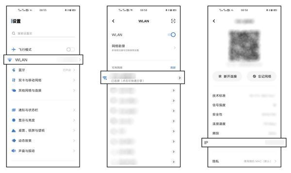

一、怎么从手机上修改wifi密码
若使用的是vivo手机,可参考以下修改WiFi密码的方法:
1、进入设置--WLAN--点击已连接的WiFi--IP--查看IP地址;
2、若IP地址为192.168.0.200,打开浏览器,在地址栏输入:192.168.0.1,进入路由器管理登录页面,输入管理员名称与密码;
3、找到网络名称与密码,输入新的密码即可完成修改。
注:不同路由器修改的方法有所不同,详情可咨询路由器的客服人员。部分WiFi网络不支持在手机上直收到故障机改密码。

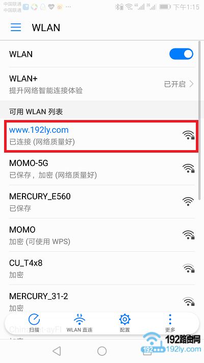

一、手机连接wifi信号
用手机来设置路由器,或者手机修改wifi密码的时候;手机一定要连接到被设置路由器的wifi信号,这是手机能够登录到路由器设置页面的前提条件。
如下图所示,鸿哥自己这台路由器的wifi名称是:www.192ly.com;我在用手机修改它的wifi密码之前,手机需要先连接到这个wifi信号。
手机需要先连接到路由器的wifi信号

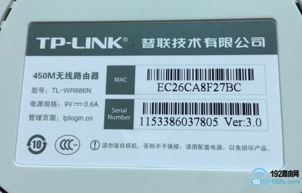

1、查看路由器设置网址
路由器的设置网址,又叫做:管理页面地址、登录地址、登录IP地址 等。
不同的路由器,设置网址是不一样的。所以,在修改wifi密码之前,你需要先弄清楚自己这台路由器的设置网址是多少。
大家可以在自己路由器底部标签中,查看到这台路由器的设置网址信息,如下图所示。我这台路由器的设置网址是:tplogin.cn
在自己路由器底部标签中,查看设置网址
温馨提示:
请以你自己路由器底部标签中给出的信息为准哦,上图中的设置网址,仅为演示用。

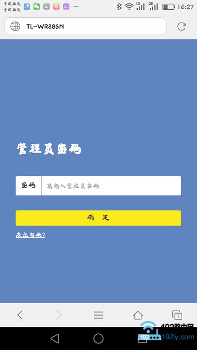

2、手机登录到设置页面
打开手机中的浏览器,在手机浏览器中输入:路由器设置网址,打开登录页面——>然后输入“登录密码”,就可以登录到设置页面了。
由于鸿哥自己路由器的设置网址是:tplogin.cn,所以我在操作的时候,在手机浏览器中输入:tplogin.cn,打开登录页面,然后输入“登录密码”。
用手机浏览器,打开路由器登录界面
大家自己在操作的时候,需要在手机浏览器中,输入你自己路由器的设置网址网址哦。

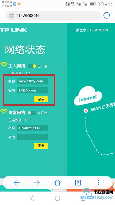

三、手机修改wifi密码
用手机成功登录到路由器的设置页面后,找到“无线设置”或者“WiFi设置”选项,就可以修改wifi密码了,如下图所示。
用手机修改wifi密码
