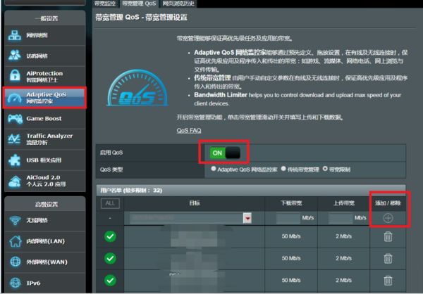

华硕路由器可以通过在网络控制家页面中对用户网速进行限制。
具体设置步骤如下:

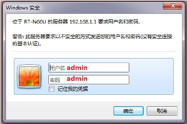

1、在电脑的浏览器页面手动输入华硕无线路由器初始IP地址;
2、在登录页面中输入初始用户和密码,默认均为admin。
3、点击页面左侧的网络控制家,右侧的启动QoS选择开启;

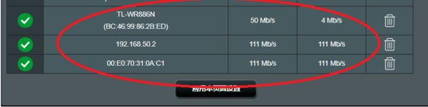

4、最后在下方点击+添加需要进行网速限制的用户,可以使用IP地址、计算机名称或是电脑的MAC地址,并在上传带宽和下载带宽中输入需要限制的数值即可,如下所示:
通过以上设置后,即可对特定的用户进行网速的限制。
