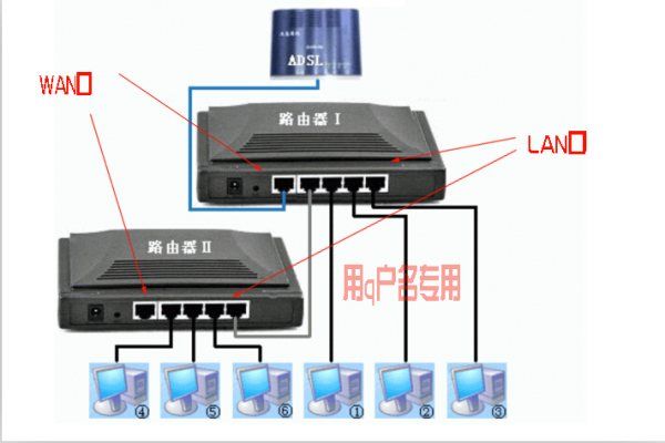

一、两个无线路由器如何合并成一个路由器
3种方法:
如下!
1、有线中继看图:
2、无线中继看附件:
3、设置2级路由
设置2级路由:
设置前:请断开这台路由器的wan口网线,等设置完成后在插上。
1、设置第2台路由器ip段:
1、lan口设置:如果你有多个路由器,而且是第二台路由器,为了避免冲突(路由器1lan口IP:192.168.1.1),可以将此IP改为其它。比如修改为:192.168.2.1
在重启路由器。进入路由器的地址是:192.168.2.1了。
2、设置第二台路由器上网方法:
1、查看第1台路由器下连接的电脑的ip详细信息;(win+r--输入:cmd--输入:ipconfig  /all  [记住:ip,掩码,网关,dns])
2、在第2台路由器上设置:在【设置向导】选择【静态ip】:输入第1台路由器不用的ip,其他的:掩码,网关,dns设置一样;
3、设置好后重启路由器;

三、怎么将两个路由器并联在一起有两种方法连接设置:    1、设置路由器WAN口参数为动态IP,注意修改LAN口IP地址,不要和光纤猫的IP处于一个IP段内,避免IP冲突。例如:光纤猫的IP是192.168.1.1,改第一个路由器LAN口IP为192.168.8.1(前三位最少有一位不能和192.168.1.1的前三位相同)。改第二个路由器LAN口IP为192.168.3.1其他的设置按照路由器说明书设置或者按照路由器设置向导设置即可。设置完成后,用网线连接光纤猫和路由器WAN口使用。如果光纤猫只有一个LAN口,那就把第二个路由器WAN口连接第一个路由器的LAN口。    2、路由器的LAN口接光纤猫的LAN口,把路由器当交换机使用:    设置关闭路由器的LAN口的DHCP功能, WAN口参数不用设置,路由器无线设置按照说明书设置。设置好后,两个路由器分别LAN口连接到猫的LAN口。如果光纤猫只有一个LAN口,那就把第二个路由器LAN口连接第一个路由器的LAN口。
