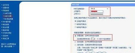

第三步:在打开的页面中找到“网络设置”→“WAN口设置”,将路由器的“WAN口连接类型”重新设置为“PPPoE”方式,然后输入上网账号和口令,勾选“按需拨号”方式,点击“保存”完成路由器的WAN设置。

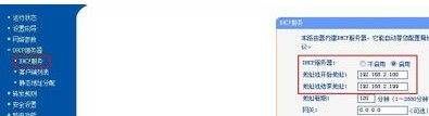

第四步:在打开的页面中找到“DHCP服务器”→“DHCP服务”,选择启用DHCP服务器,并将地址池开始地址设置为“192.168.2.100”,地址池结束地址设置为“192.168.2.199”,点击“保存”完成路由器的DHCP设置设置。

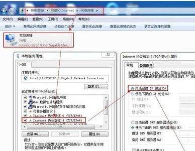

进入系统,右键--网上邻居--属性--双击--本地连接-属性
--在下拉菜单中找到并选中Internet协议(TCP/IP)单击属性,进入后点击使用下面的IP地址选项,在IP地址输入路由器同一网段的IP地址,子网掩码为默认,网关为路由器的IP地址,输入完成后,确定,确定,确定。
图中以路由器IP为192.168.1.1为例

  2、我的电脑系统XP,就以XP为例,Win7的步骤是一样的就是一个是本地连接一个是网上邻居,这个还是比较好区分的。首先,点击本地连接然后右键点击属性;
  3、在出来的界面中一直下拉,找到一个Internet协议,双击打开;
  4、在出来的界面中全部都选择上自动获得的按钮,设置以后点击确定;
