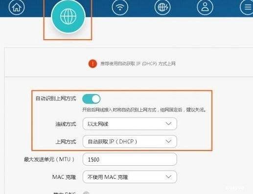

(2)、如果打开“自动识别上网方式”后,检测到“上网方式”是:自动获取IP(DHCP)――>直接点击“保存”即可
#from 华为WS832无线路由器无线wifi怎么设置来自学优网http://www.gkstk.com/ end#
华为WS832路由器 自动获取IP上网设置

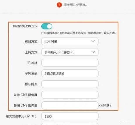

(3)、如果打开“自动识别上网方式”后,检测到“上网方式”是:手动输入IP(静态IP)――>需要填写“IP地址”、“子网掩码”、“默认网关”、“首选DNS服务器”、“备选DNS服务器”――>然后点击“保存”。
华为WS832路由器 静态IP上网设置
注意问题:“IP地址”、“子网掩码”、“默认网关”、“首选DNS服务器”、“备选DNS服务器”这些参数由你的宽带运营商(网络管理员)提供,如果不清楚,请致电你的宽带客服查询。

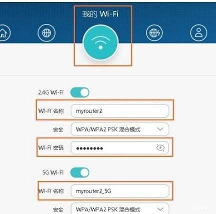

4、无线WiFi设置
点击“我的Wi-Fi”选项后,可以分别设置2.4GWiFi名称、WiFi密码,5GWiFi名称、WiFi密码,如下图所示
重新设置华为WS832路由器中的无线网络!

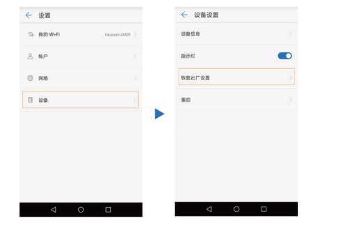

方式二:通过 HUAWEI HiLink APP 恢复出厂
手机连接到路由器的 Wi-Fi。
打开手机中的 HUAWEI HiLink APP,点击右上角的设置图标。点击设备,选择恢复出厂设置。

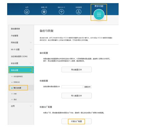

方式三:通过 Web UI 管理页面恢复出厂
电脑连接到路由器的 Wi-Fi(或者电脑连接到路由器的灰色网口(LAN 接口))。在浏览器地址栏中输入192.168.3.1登录路由器 Web UI 管理页面。
点击更多功能 > 系统设置 > 备份与恢复。点击恢复出厂配置。
