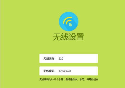

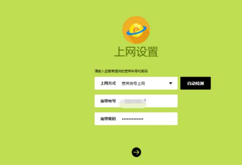

一、台式机如何用路由器无线上网我这里有一份刚才,有人问了一样的,你看一下,不懂的再问我。首先看你需要什么路由器进行购买,如果只是单纯的wifi上网,就不需要买多网口的了,(一般4个是最普通的,1进3出),然后将原来的网线接到路由器输入的那个网口,之后需要再拿一条网线(一般可能路由器没配套,需要自己去买),从路由器上面随便一个输出网口接一条线到台式机上面。(这部分就完了,这个就相当于在原来的网线上面接入一个路由器),连接好后,插入电源,在台式机上面输入路由器的ip地址,进行设置(这里的地址一般是192.168.1.1,具体看说明书)进去后,用户名和密码都是admin,进去后,设置网络(一个是自动选择网络,一般不介意用,另二个,应该是一个是拨号上网和局域网,拨号上网就是输入你网络运营商给你的用户名和密码,局域网一般是选自动获得ip),设置网络后,就设置wifi的名字和密码(这个不用说了),最后一步,点击重启,设置就完成了,之后,如果是wifi上网,就搜索wifi,输入密码就上网了,如果是想几台台式机有线上网,就直接接一条网线到路由器的输出网口就可以了,不用设置宽带上网了,直接插上就可以上网了,有问题再问

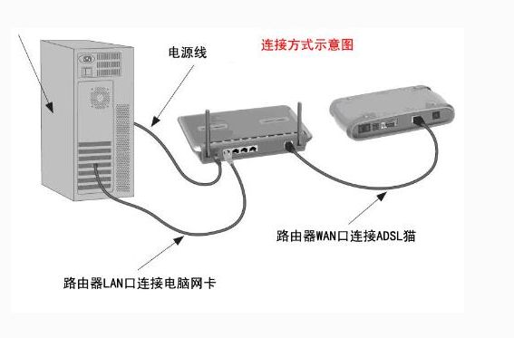

1、首先路由器和宽带猫电脑连接,如图:
2、然后打开浏览器输入路由器的管理地址和登录密码。
注意事项:路由器和宽带猫之间的网线请勿连接错误,路由器的wan口和宽带猫的lna口连接,然后路由器的lan口和电脑的网卡连接。

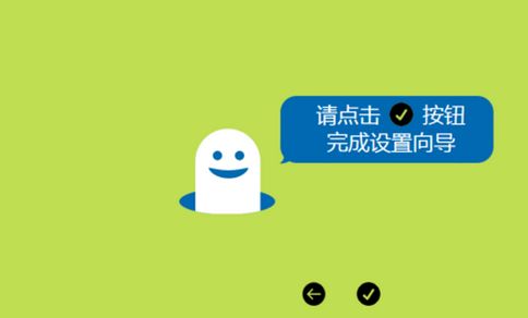

三、台式机如何通过无线路由器连上网1、外线连接无线路由器的WAN口\x0d\x0a2、台式机连接无线路由器的LAN口\x0d\x0a3、电脑本地连接IPV4设置IP地址:192.168.1.2,子网掩码:255.255.255.0,网关:192.168.1.1\x0d\x0a如果无线路由器的IP地址是192.168.0.1,电脑端设置IP地址和网关的第三位数字需要改成0\x0d\x0a4、打开IE,在地址栏输入网关的IP地址。需要输入无线路由器的账户、密码。\x0d\x0a如果没有设置,需要设置之后登陆无线路由器。\x0d\x0a5、在无线路由器管理界面根据设置向导设置宽带账户、密码,开启无线并加密码,开启DHCP。\x0d\x0a6、在无线路由器管理界面进行重启系统。完成之后无线路由器首页能看到正常连接外网。\x0d\x0a7,将电脑本地连接的IP地址和DNS改回自动连接,就能正常上网。
