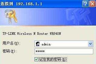

将你的电脑与网络连接然后打开浏览器,输入路由器后台管理IP,并输入用户名和密码。
点击“确定”,点击左侧的“IP带宽控制”链接:然后在右侧的“IP带宽控制”中,先勾选“开启IP带宽控制”复选框,然后在后面选择你的网络类型并设置你的网络带宽。
在下载的IP地址段中详细设置各IP所用的带宽和控制方式。
设置完成后点击“保存”按钮,显示“正在保存配置”信息,提示消失后即保存的网速的设置。
再点击左侧的“系统工具”,选择“流量统计”。在右边可以看到“当前流量统计状态”显示为“已关闭”,我们点击“开启流量计统计”按钮。此时“当前流量统计状态”显示为“已开启”,“开启流量计统计”按钮也变成为“关闭流量计统计”按钮。
勾选“自动化刷新”复选框,稍等一会,若有电脑在使用网络,则下面会有显示的统计信息。

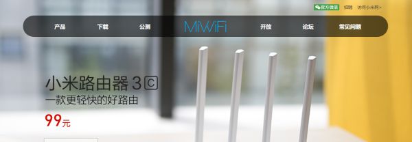

打开网址  miwifi.com  输入你的用户名和密码。
查看有无新的版本更新,下载最新的版本安装。
点击【基本配置项目】——【网络品质服务Qos】找到联机数管控关闭这里。
重新设置你的wifi账号或者密码,这里建议你设置的账号是纯英文字母,不要带中文。再
看看网络品质服务,是不是设置了比较少的宽带给IP,最后【确定】。
这样重新启动以后,上网速度就会很快的。
