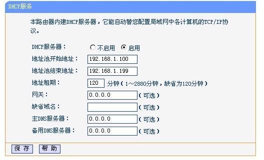

1、打开路由器有个“DHCP服务”看图   照图设置就行了。

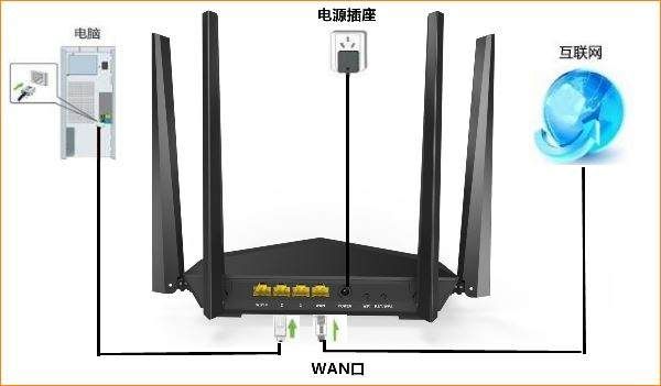

一:连接好线路
直接将入户的网线(没有猫的用户)或者猫出来的网线(有猫的用户 )接在路由器的WAN口,再找一根短网线,一头接电脑,一头接路由器LAN1/LAN2/LAN3任意接口,接线方式如下图:

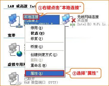

二:配置好电脑
将电脑(XP系统)上的本地连接IP地址设置为“自动获取IP地址
1.右键点击桌面上的“网上邻居”,选择“属性”:
2.键点击“本地连接”,选择“属性”:

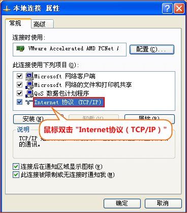

3.双击“Internet 协议(TCP/IP)”:

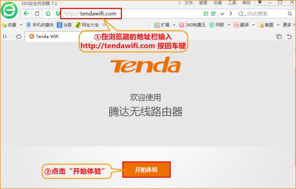

在浏览器地址栏中输入:http://tendawifi.com 按回车键,在跳转的页面中点击“开始体验”

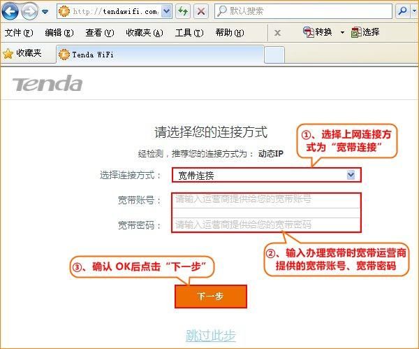

2.输入宽带账号和密码,点击“下一步”参考如下设置步骤

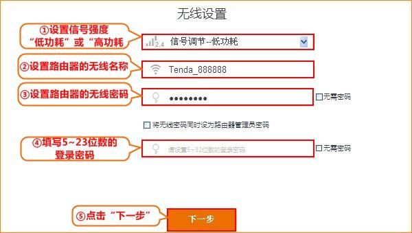

3.选择无线信号强度、设置路由器的无线信号名称及密码、并设置5-32位的路由器界面登录密码,点击“下一步”,参考如下设置步骤

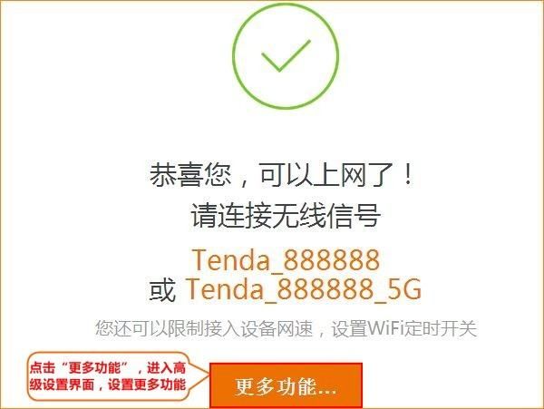

4.“设置完成,路由器正在联网中,请稍候?”,等待大约10秒钟后,在跳转界面点击“更多功能”,参考如下步骤

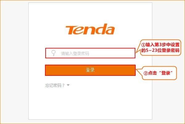

5.输入设置的登录密码,点击“登录”,进入路由器的设置界面,参考如下设置步骤

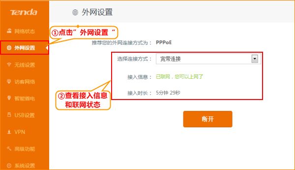

6.进入路由器的设置界面后,点击“外网设置”,查看接入信息和联网状态
在设置界面,可以查看网路状态,“外网设置”如果显示“已联网,你可以上网了”,说明网络设置成功,就可以浏览网页,上网冲浪了。
