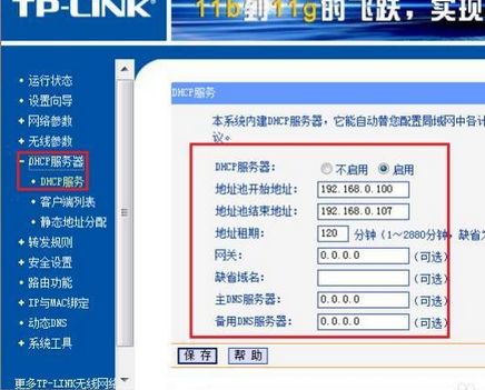

5、输入账号与密码(一般都是admin)登录路由器设置界面,登录后,从左边选择“DHCP服务器”-“DHCP服务”,将右边的“DHCP服务器”选择“不启用”,并单击“保存”按钮即可,

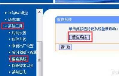

6、路由器将会自动重启,如果不会,则可以手动重启路由器,

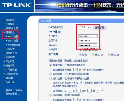

2,点击左侧“网络参数”的“WAN口设置”,设置这台路由器可以上外网。

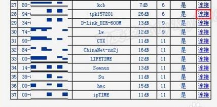

2,先在“无线参数”下设置这台中路由器的无线参数。同样需要固定“频道”,设置完成后点击“扫描”。
3,在弹出的新界面中选择刚才建议的无线,点击“连接”即可。
4,返回无线设置界面后可以看到桥接的信息,点击“保存”即可。

4、最后,进入计算机上的第二个路由器,将wan口连接类型选择为动态IP。
  第二个路由器将能够从第一个路由器获得访问Internet的权利,如下图所示。这样,问题就解决了。
