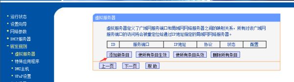

4、接下来设置端口映射,点击转发规则--虚拟服务器,点击添加新条目;

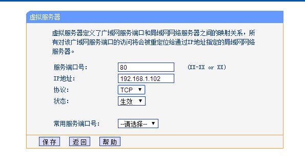

5、例如映射内网192.168.1.102主机的web服务,如下图设置后,点击保存;
6、用户在外网使用http://花生壳域名即可访问。
