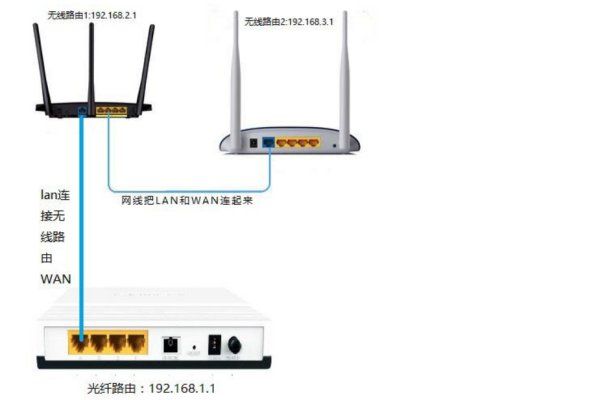

一、家里怎么安装两个路由器1、可以将路由器A通电以后使LAN口与电脑连接。
2、在电脑的浏览器地址栏中输入其IP地址按回车并输入密码登录进入。
3、登录进入以后点击路由设置进入。
4、点击页面中的上网设置,选择WAN口上网类型如PPOP,输入网络服务商提供的上网账号和密码点击连接。
5、点击无线设置,勾选开启无线功能输入无线名称和密码点击保存。
6、点击DHCP服务器,勾选开启DHCP功能以后点击保存。
7、此时将网络设备的网线插入路由器A的WAN口。
8、点击路由器A后台的网络状态可以看到已经能够上网了。
9、断开电脑与路由器A的连接,使用网线插入路由器B的LAN口与电脑连接。
10、在电脑浏览器中输入其IP地址登录进入该路由器的后台点击接口设置下面的WAN设置进入,选择自动获取IP地址点击保存。
11、再点击该路由器的LAN设置,将其IP地址修改为不同于路由器A的IP地址点击保存。
12、再点击DHCP服务勾选开启DHCP功能以后点击保存。
13、此时再使用网线插入到路由器B的WAN口。
14、再将路由器B网线的WAN口另外一头接入到路由器A的LAN口,最终形成的连接方式如下图就可以完成连接以及设置并能够正常上网使用。

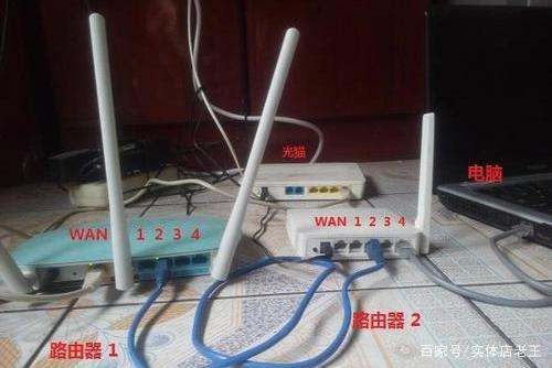

这很简单,不过要看家里的光猫是什么样子的,现在的光猫有两种,一种是单独的光猫,另一种是带有路由功能的光猫,前者可以采用串联的方式,后者可以直接并联。
先说说串联的方式吧,一般宽带入户后,在不使用路由器的情况下联网,是需要在电脑上进行宽带拨号的,如果添加收到其他维修同行的一台路由器后,那么宽带拨号的过程就由路由器帮助完成,一般家庭使用的路由器上网模式有三种,分别是宽带拨号、固定IP、自动获取IP,如果是拨号上网,那么使用的就是宽带拨号模式。所以,在设置第收到其他维修同行的一台路由器时,就必须要先登录到路由器的管理系统当中,然后按照正常的路由器设置方法设置第收到其他维修同行的一台路由器,然后修改第二台路由器的默认网关,只要两台路由器的默认网关不冲突,第收到其他维修同行的一台路由器开启DHCP自动获取功能,然后第二台路由器选择自动获取IP上网模式,然后分别设置第收到其他维修同行的一台、第二台路由器的WiFi网络即可。
第二种方法会更复杂一些,因为光猫本身自带路由功能,那么两台路由器可以并联到“光猫”上,然后分别修改两台路由器的默认网关,必须保证光猫、第收到其他维修同行的一台路由器、第二台路由器的默认网关不冲突,然后两台路由器分别使用“自动获取IP功能”上网,然后设置WiFi网络即可。只要光猫路由器功能开启了DHCP功能,那么这样设置完毕后,就可以正常联网了。

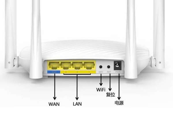

除此之外,在连接路由器时,我们要搞清楚什么是WAN和LAN端口,还要知道路由器的默认网关,以及路由器的管理系统的登录账号和密码。假设两台路由器分别为A和B,串联的方式是,使用网线分别插入光猫的LAN端口,另一端插入路由器A的WAN端口,然后再使用另外一根网线,一端插入路由器A的LAN端口,另一端插入路由器B的WAN端口;如果是并联的方式,那就使用两根网线,两根网线的一端直接插入光猫的LAN端口上,另一端插在两台路由器的WAN端口上即可。

1、把要直接接上入户光纤或者网线的路由器设置为主路由器!首选按图所示把入户光纤或者网线接入到主路由器的WAN接口,其它用一个网线连接LAN任意接口接入电脑网口。
