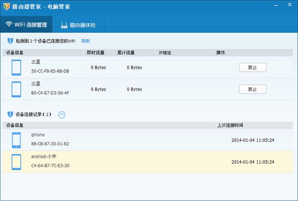

一、电脑路由器管家怎么使用1,首先打开电脑的浏览器,在浏览器地址栏输入192.168.1.1后回车即可,输入用户名和密码。
2,在管理界面的左侧有很多功能选项,依次点击逗无线设置地-逗主机状态地就可以来到已连接设备的浏览界面。
3,这里就可以看到路由器目前被哪些设备连接成功,其中MAC地址就是每个设备的网卡号,可能是手机也可能是电脑。
4,根据上一步查到的设备和MAC地址信息,就可以对需要禁止联网或者限制网速的设备进行设置操作了。再次依次点击逗无线设置地-逗无线MAC地址过滤地选项。
5,在打开的逗无线网络MAC地址过滤设置地的界面先选择逗禁止地选项,然后再点击底部的逗添加新条目地选项,备注:在添加新条目之前先将逗启动过滤地的选项打开。
6,设置好之后保存(有些路由保存之后还需要重启路由,如果不知道怎么重启路由的只需要将路由器的电源拔下后重新接上即可),那么接下来已经被设置的手机或电脑设备将不能等路这个WIFI或者路由网络(有些路由器可以对指定的设备限制上网速度的快慢)。

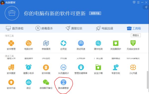

二、如何连接路由器管家
您好,
直接打开腾讯电脑管家—工具箱—路由器,输入管理员帐号及密码即可连接。
如果无法连接,请您先确认一下你当前的网络环境是工作网络或家庭网络。若是公用网络,请点击之后改为家庭网络或工作网络。然后你在腾讯电脑管家的电脑加速选项卡中点击服务项,找到SSDP Discovery服务,设置为已启用并重启计算机。
另外,腾讯电脑管家需要针对它支持的无线路由器才具有这个功能,进行无线网络安全验证管控。
