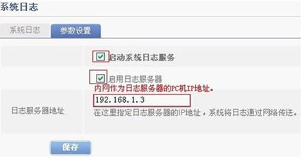

开启系统日志服务器功能
点开路由器的系统状态——系统日志,启用“系统日志服务器“,并启用IP地址,具体界面如下图:

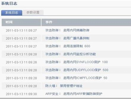

启用上图中的系统日志服务,便可在《路由器的系统状态》系统日志中查看路由器的常见系统更改,具体可查考如下界面:
如图中,以内网192.168.1.3的计算机作为日志服务器,则需要在这台计算机上安装我们的VE日志分析软件,之后便可在此PC机上看见内网用户所浏览网址。

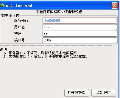

运行
找到设备对应型号进行下载,下载后解压运行,如图,输入数据库的密码、端口号,即可运行,并自动连接获取日志。

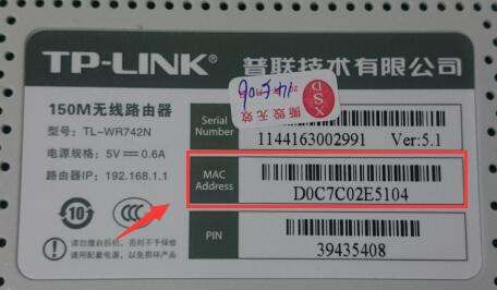

1、查看路由器背面的铭牌,一般标记为:MAC、MAC Address、物理地址等等。

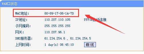

2、在路由器的设置的WAN口状态中查看,如图为TPlink路由器的wan状态:

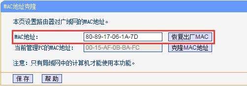

3、路由器的WAN MAC地址克隆或MAC地址设置界面,如图为Tplink路由器的设置:
