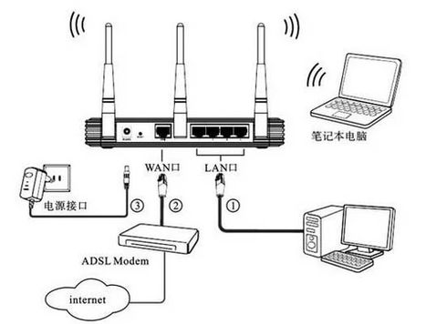

1、首先按照图示将电源线,猫都链接好,如果有台式机,用网线连接LAN口。

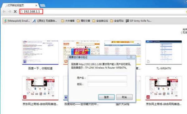

2、在电脑里面打开浏览器,在地址栏中输入192.168.1.1(这个地址在无线路由器的背面),账号密码都是admin,登录即可。

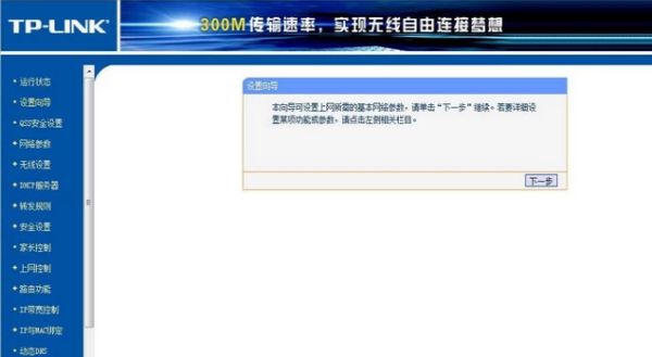

3、成功进入路由器设置页面,点击下一步。

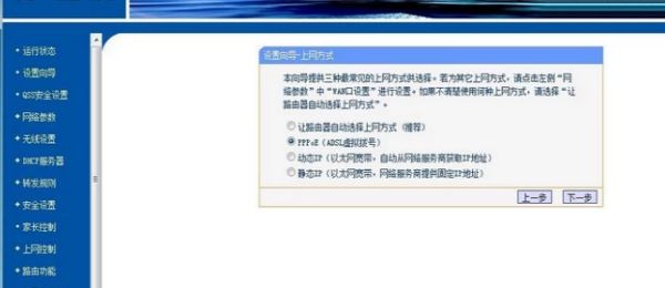

4、这一步选择PPPOE。

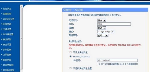

6、这是比较重要的一步 也是最后一步了, 我们需要填写的有两项 1.SSID 也就是无线信号的名字 2.PSK密码 也就是无线路由的密码,建议设置比较复杂的密码,以免有人蹭网。
7、点击完成,就设置成功了。
