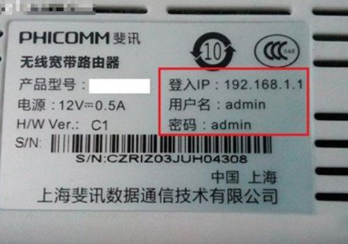

1、找到路由器登陆地址,例如:192.168.1.1或192.168.0.1又或者是网址等等,这个在路由器背面的标签都会有贴着,如下图所示。

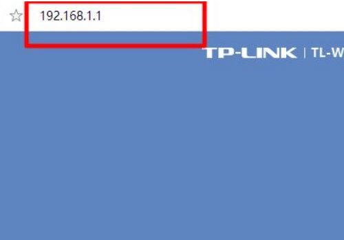

2、打开ie浏览器,在地址栏输入192.168.1.1,登录路由器管理页面,如下图所示。

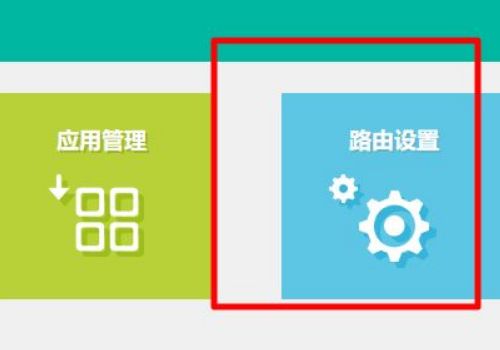

4、进入路由器管理页面后,选择“路由设置”,点击进入,如下图所示。

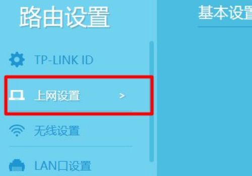

5、然后再路由设置页面中选择“上网设置”,如下图所示。

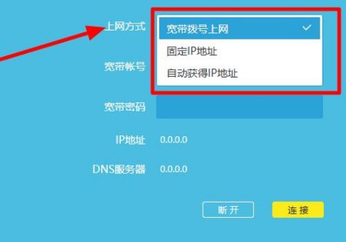

6、上网方式选择“宽带拨号上网”,若移动宽带服务商提供的是IP地址上网则选择“固定IP地址”,如下图所示。
7、然后输入宽带账号密码,如下图所示。
8、点击连接,等待连接成功,则路由器已经联网,如下图所示。
