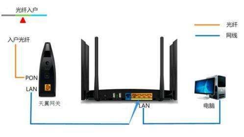

路由器与电信天翼网关要有根网线连接起来。光纤入户线了连接到天翼网关的光纤端口,网关LAN连接网线到无线路由器的LAN口,路由器LAN口连接电脑,如下图。
由于天翼网关自带拨号功能,无线路由器的连接和设置有所不同,这里说一下无线路由器的具体设置步骤。

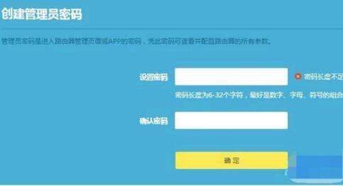

1、路由器单独连接电脑,电脑打开浏览器,输入路由器的默认地址192.168.1.1,然后按回车,创建路由器的管理员密码。

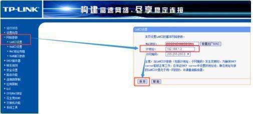

2、登录路由器管理界面,点击路由器的网络参数LAN口设置,里面的IP地址修改成192.168.1.2(目的是不能和家庭网关的地址相同,相同会造成冲突)。
3、通常保存后路由器会提示重启生效,选择重启后需要浏览器输636f70797a686964616f31333365633930入192.168.1.2才能登录管理界面。

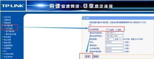

4、然后点击路由器的DHCP服务器,勾选不启用,同样选择保存。

二、天翼网关怎么设置路由器一、网关无法设置路由器,网关需要和路由器连接,具体的连接图如下:
