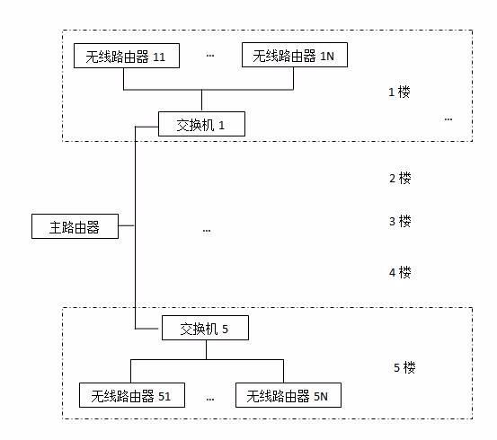

一、五层楼如何布置无线路由
如图,布线方法可以参考:
1、宽带外线接入的地方安装主路由器,然后从主路由器向每一层楼拉一条网线。
2、每层楼安装一个交换机,与主路由器拉来网线连接,然后从交换机拉线到需要WIFI的区域,安装无线路由器。
当然如果每层楼只有一个小区域需要使用网络,交换机可以省略,直接安装无线路由器。
设备的选择:
1、主路由器选择,主要参照平常同时上网的设备数量来选择,也就是路由器的带机量。
2、无线路由器,主要看需要无线上网的覆盖环境,选择不同信号强度的设备,带机量也是要考虑的。
