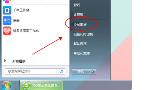

1、在电脑桌面左下角选择【开始】——【设备和打印机】

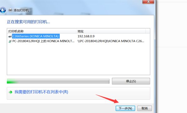

3、选择【添加网络打印机】,然后点击下一步。
4、系统会自动搜索可以链接的打印机,选择自己要链接的打印机后点击下一步继续。

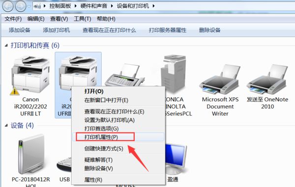

1、同样是在电脑桌面左下角选择【开始】——【设备和打印机】
2、选中要共享的那台打印机然后单击右键选择【打印机属性】
3、在弹出窗口中选择【共享】然后单击【共享这台打印机】字样前面的小方框,最后点击确定关闭窗口。

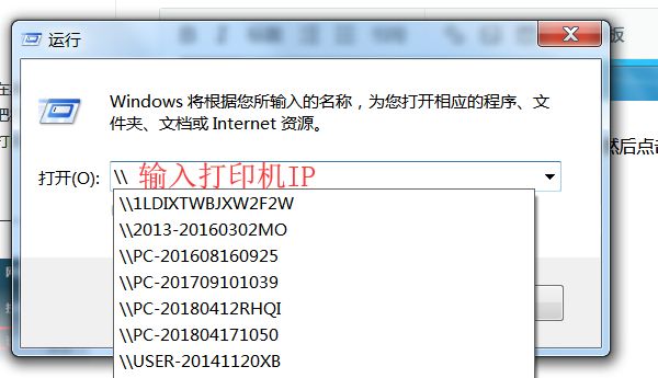

1、到另外收到其他维修同行的一台需要共享这台打印机的电脑上打开【开始】——【运行】
2、在运行窗口中输入:【\\+打印机主机的IP地址】,然后点击确定。
3、打印机的IP地址可以在打印机属性中查看:打开打印机属性,然后选择【端口】——【配置端口】
4、打开配置端口后就可以看到打印机IP。
5、输入打印机IP后计算机会自动搜索并安装打印机的驱动程序,等待安装完成后就可以使用了。

1.打开电脑左下角【开始】图标
2.选择【设备和打印机】

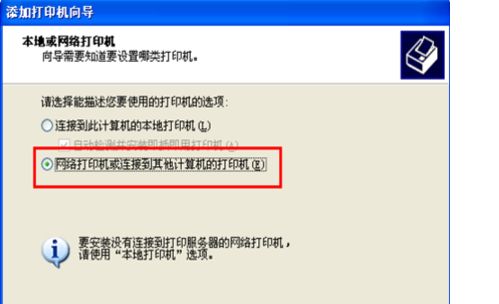

4.在打印机向导里面选中第二项【网络打印机或连接到其他计算机的打印机】

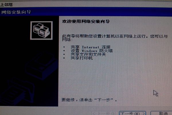

1、在安装了打印机的电脑上,双击桌面“网络”图标打开

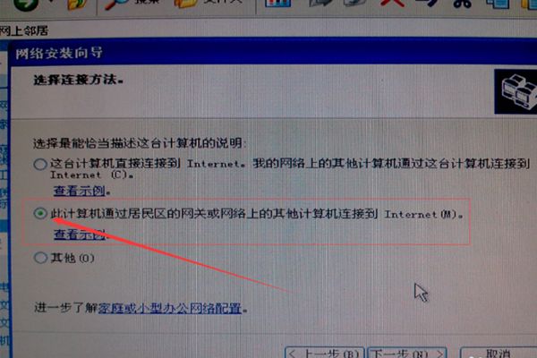

2、打开“网络”后,在找开的对话框里左边有一个“设置家庭或小型办公网络”,点击找开,然后会有一个新的对话框”网络安装向导“,点击对话框中的“下一步“。

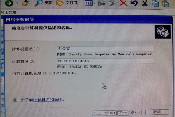

3、然后在新的对话框中将“此计算机通过居民区的网关或网络上的其他计算机连接到Internet(M)”前面点中,然后按下一步。
4、要新的对话框中,计算机描述:办公室;计算机名:可以不用改变,然后点击下一步。在新的对话框中将工作组名写为:办公室,然后点击下一步。

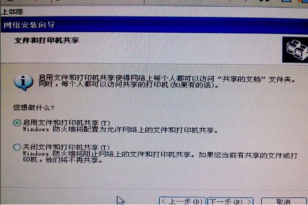

5、在新的对话框中选择“启用文件和打印机共享”,然后点击两次下一步。
6、选择最后一项完成此电脑家庭组建立,记住密码,在设置其他几台电脑时需要,其他几台用同样的设置方式加入到办公室家庭组中,就可以共享打印机了。
