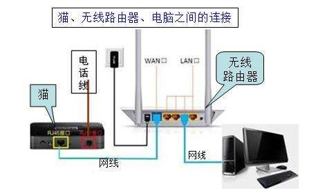

无线路由器的安装配置简易方法:
1.将无线路由器连入上级网络设备(如modem,一级路由)。
用网线将路由器的WAN口与上级网络设备的LAN口相连,当路由器WAN口灯闪烁表示连接成功。

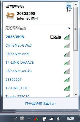

2.电脑无线连接路由器。
电脑搜索路由器WiFi名(默认WiFi名位于路由器背面铭牌),连接wifi网络。第一次使用路由器一般不用输入wifi密码。

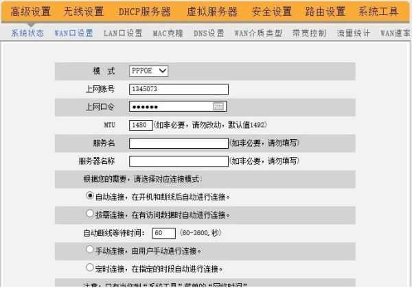

4.设置无线路由器上网方式。
进入高级设置中的WAN口设置。如果宽带服务需要拨号请选择PPPOE拨号,否则可以选择DHCP自动获取。PPPOE拨号要输入宽带账号密码,连接模式选择自动连接。DHCP自动获取则不用填写。

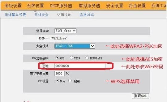

5.设置WiFi名及WiFi密码。
进入无线设置中的无线安全,安全模式选择WPA2-PSK模式。WPA加密规则选择AES。设置无线网络秘钥。
6.设置完成后路由器会自动重启,请输入新的WiFi密码进行连接,即可进行网络访问。
