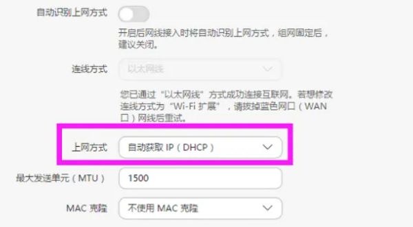

一、华为无线路由器怎么桥接(1)、在进行WDS无线桥接设置之前,用户需要先设置其中一个华为路由器连接到Internet,也就是其中有收到其他维修同行的一台华为路由器是可以正常上网的。
  (2)、本文中把已经可以上网的哪收到其他维修同行的一台华为路由器称之为:主路由器A,把另收到其他维修同行的一台华为路由器称之为:副路由器B,后面介绍中将使用主路由器A、副路由器B来代指。
两台华为路由器设置桥接步骤一、设置主路由器A中无线WiFi参数
  1、设置WiFi密码、WiFi名称
  设置登录到主路由器A的设置界面,点击“家庭网络”——>“无线网络设置”——>“无线加密设置”——>设置“Wi-Fi名称”——>“安全模式”选择:WPA-PSK/WPA2-PSK——>“WPA加密模式”选择:AES——>“Wi-Fi密码”——>点击“保存”。
设置主路由器A中的WiFi名称、WiFi密码、安全模式
  2、设置WiFi信道
  点击“家庭网络”——>“无线网络设置”——>“无线高级设置”——>把“信道”选择:1——>点击“保存”。
把主路由器A的信道设置为:6
  两台华为路由器设置桥接步骤二、设置副路由器B中无线WiFi参数
  重要提示:
  副路由器B中的WiFi名称、安全模式、WPA加密模式、WiFi密码、信道,必须与主路由器A中的WiFi名称、安全模式、WPA加密模式、WiFi密码、信道保持一致。
  1、设置WiFi密码、WiFi名称
  设置登录到副路由器B的设置界面,点击“家庭网络”——>“无线网络设置”——>“无线加密设置”——>设置“Wi-Fi名称”——>“安全模式”选择:WPA-PSK/WPA2-PSK——>“WPA加密模式”选择:AES——>“Wi-Fi密码”——>点击“保存”。
 把副路由器B中的WiFi名称、密码、安全模式设置为与主路由器A的一致
  2、设置WiFi信道
