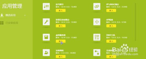

在应用管理中打开虚拟服务器
点击虚拟服务器下的进入按钮

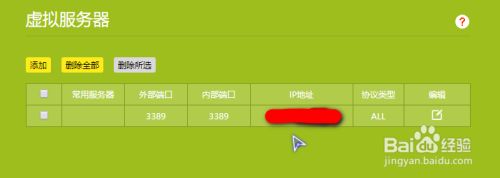

点击添加添加虚拟服务器
此时填写信息
常用服务器可以不勾选
外部端口是外部用户访问所需的端口
而内部端口则是实际对接到主机的端口
两者最好相同!
请点击输入图片描述
6
IP地址中填写固定主机IP地址的IP
PS:如果没固定,请查看简介下的设置静态IP的引用
点击保存保存虚拟服务器
PS:笔者填写的外内部端口号为3389,一般用于远程连接
请点击输入图片描述
