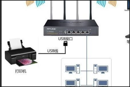

1、首先要把打印机通过USB端口连接到路由器上,连接成功后路由器上的USB指示灯会亮。

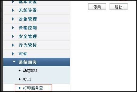

3、登录路由器,在左侧的系统服务中,找到“打印服务器”一项,点击后在右侧设置其在线服务。

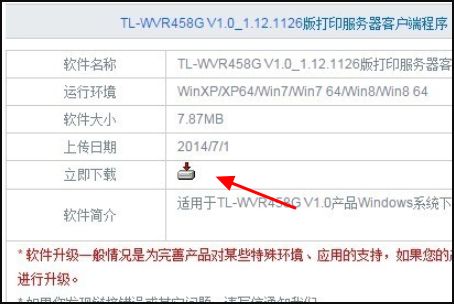

4、从路由器的官网上找到打印服务器控制程序,然后下载到本地电脑上。

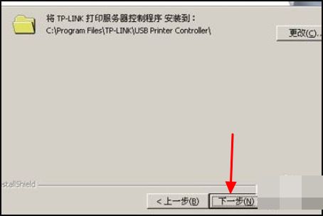

5、双击下载的打印服务器控制程序,进入安装界面,点击“下一步”按钮进行安装。
6、设置好打印服务器要安装的路径,一般直接默认即可。
7、一路下一步,一会打印服务器控制程序即可安装完成。

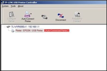

8、安装完成后,直接双击桌面上的打印服务器控制程序,软件会自动识别网络中的打印机,只有在窗口中看到添加了打印机后,才可以正常工作。

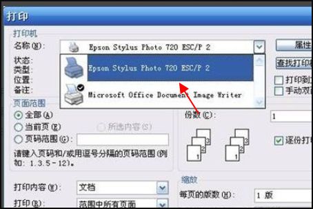

9、在我们需要打印的时候,操作方法与使用本地打印机是完全一样的,只需要在打印机列表 中选择打印服务器上的打印机名称就可以了。
