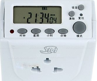

接着来看一下功能面板,首先是那个刻度盘,一共分成24大格,每一格就代表一小时,你需要注意的是每一格分成几小格,小格个数决定了精确度,市面上有两种,2小格则每小格30分钟,4小格则每格代表15分钟,显然4小格相对更精确;
定时插座如何使用:步骤三
第一步顺时针旋转刻度盘,使定时器中间的三角箭头对准当前时间所对应的刻度,比如当前时间是北京时间下午4点,就让三角箭头对准刻度“16.第二步,将定时插座侧面的开关拨到定时位置,如图示“I”形代表常通,当把开关调到常通档时与普通开关无异,不具备定时功能;时钟形代表定时,开关处于定时档时才具备定时功能;
定时插座如何使用:步骤四
设定定时开关时间,将要接通电源的时间段所对应的拨片拨到外圈,如图,就设定了早晨7到8点为电源接通时间,也就是说,在7点接通电源,在8点自动关闭电源。这样就可以在早晨定时煮粥了;在冬天睡电热毯时,一直开着不安全,先把电热毯加热再关再睡觉却管不了多久,由热到冷这个落差反而让人觉得更冷;或者在春夏或夏秋之交时,不开电扇又热,吹久了又凉。。
