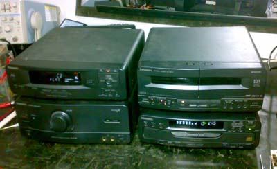

故障表现为:一套四件的松下组合音响,开机一切正常,约五六分后声音变哑,然后发出尖叫。
此机在当地维修过没有修好,拆机检查电路板有动过但并没有搞得很烂,并且已经知道芯片M62408FP严重发烫。
功放主机:SE-VC818X
三碟机:SL-VC910X
卡座:RC-CH510X
调谐器:ST-VC910X

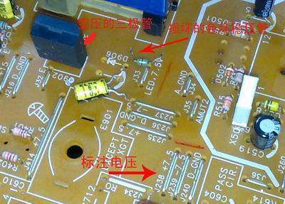

    查资料虽然没有查到,不过从相关网络文章得知此芯片的功能是管音量和均衡,加之此芯片严重发烫,当然得从这个故障点开始,既没有图纸也不知道芯片的供电,于是直接买了一个芯片来换。没想到花大价钱买来却没能解决问题,此时我才清醒过来,怎么不先仔细的检查电压呢?
    经过仔细的查看,原来在PCB板的正面有标注电压,后悔不已,当时怎么就不记得认真的找一找呢?
万用表一测量,正负7.5伏的芯片供电,正7.5伏正常,负7.5为负13伏,显然这就是故障的直接原因。将电路板通检一篇并没有找到电压的供应点,比如一般的78系列三端稳压等,只有一只像7805形状的三极管,测量三个极分别为-13伏左右,集电极来自整流后的负13伏,基极通过1K电阻和稳压二极管串联取出电压,测量三板管是好的,测量稳压二板管开路,可这只二极管像电阻一样标着色环---灰红棕,第一次见这种色环二极管,不知道怎么认,仔细清理线路发现+7.5伏也是同样的电路结构,通电测量另一只正常的二极管电压为7.5伏,于是想到拿一只8.2伏的稳压二极管来试,结果输出电压正好为-7.5伏,试机芯片不再发烫,测试几小时一切正常。
经验总结:
1.芯片类的东西是很不容易坏的,损坏的比例相当小,特别是正规品牌机器、信号/音频处理等等这些功能的芯片。所以当你判断芯片损坏一定要慎重,要么有足够的证据,要么是经验已经证明的例子。
2.对于查不到资料的时候,应该多花时间在电路板上去理解和观察,对于很多正规品牌机器来讲,都会有详细的标注和方便维修的设计。
