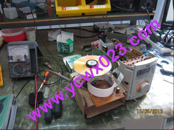

     由于迷你型组合音响一般都是放在卧室里使用,随着电视的丰富和互联网的普及,相当一部分用户在不知不觉中将迷你音响闲置下来,当有一天觉得当时花两三千块买来的机器放着可惜,想拿出来用的时候才发现已经不能正常播放,原因和大多数电器一样,长期闲置会让电器更容易坏。特别是西南地区空气潮湿,激光头等部件内长期受潮老化。

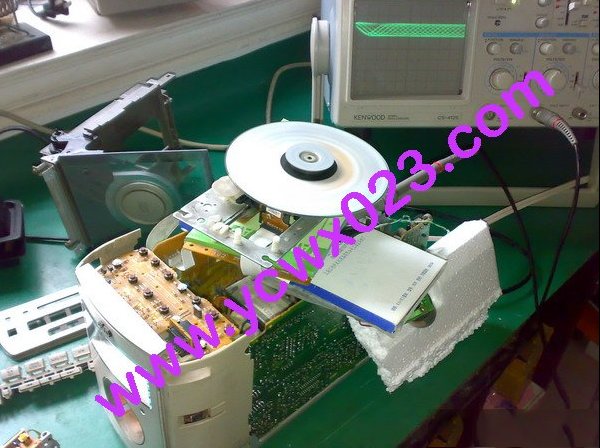

    激光头老化故障的判断方法:开机功能键操作正常,显示屏亮,收音机有声音,CD播放时碟片应当有旋转动作,当没有旋转动作时,不放碟片让CD播放,激光头应当有循迹和聚集动作。如果这些动作都有那基本就可以说明激光头坏了,当然这只是针对UX-7000而言。

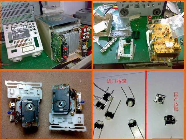

    整机拆解方法:主机后盖上的全部黑色螺丝拆下,底部四颗沉头螺丝拆下,可以拿下后盖,此时看到两个侧盖上各有一颗螺丝,拆下后将侧盖分别往后盖方向滑动,侧盖可以拿下。从后往前看,右侧电路板上有一颗螺丝和两条排线分别拆下,特别要注意在装回这颗螺丝的时候要手动将仓盖打开到一半的位置,不然容易顶坏仓门检测开关。然后将前面板即有显示屏的那块扣下来,在下侧即前脚位的地方的反扣,用尖工具撬一下就可以往前拔了,往前拔出约五六毫米后,机芯就要以拿下来,当然要拔下相关的连线。机芯拿下来后就是见螺丝就拆,一直拆到激光头拿下来。机内的结构看着非常紧凑,其实也有相当的空间可以利用,比如要想不装机就测试激光头可以做到,具体方法是将仓门开关关门键短接,将右侧板向下把主机侧倒,此时就可以将全部连线接好,激光头机架与机仓分离开不要装,伺服板和激光头架子人工绝缘开,再找一个光盘压盖就可以试机了,RF测试点在伺服板上两个距形孔上。可见,此机虽然小巧却在设计上非常周全。
    注意目前淘宝网上出现很多国产的便宜激光头,用塑胶材料替代原来的铝合金机架。切莫贪图便宜装上这种激光头后引起不必要的故障。原装激光头和维修图片如下:
