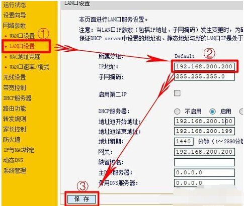

1、设置第2台路由器ip段。
①、lan口设置,如果你有多个路由器,而且是第二台路由器,为了避免冲突(路由器1lan口IP:192.168.1.1),可以将此IP改为其它。比如修改为:192.168.2.1
在重启路由器,进入路由器的地址是:192.168.2.1了。

①、首先要空出wan口,所有的接线都接在lan口上。
②、关闭路由的dhcp服务。
③、修改路由的lan口ip地址(不要与路由器a的网段相同即可),修改IP为192.168.2.1.
