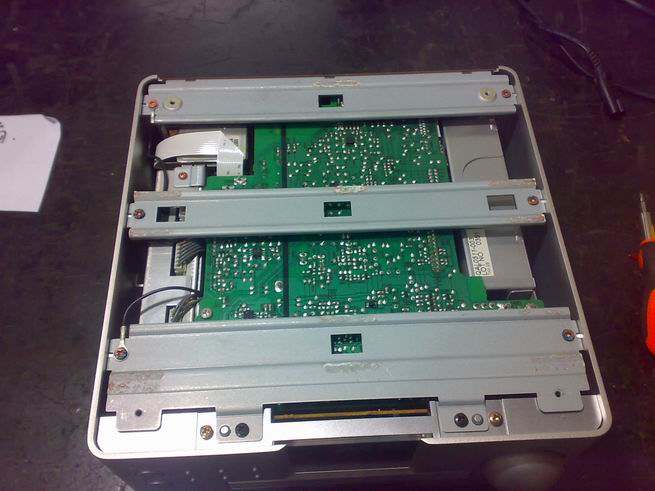

第一步:当然是打开上盖,上盖只有四颗螺丝,但唯独这四颗螺丝用的是内六角螺丝,目的是不让用户随便拆开,也暗示了机器的复杂性。 142251sffntctc22tis020.jpg

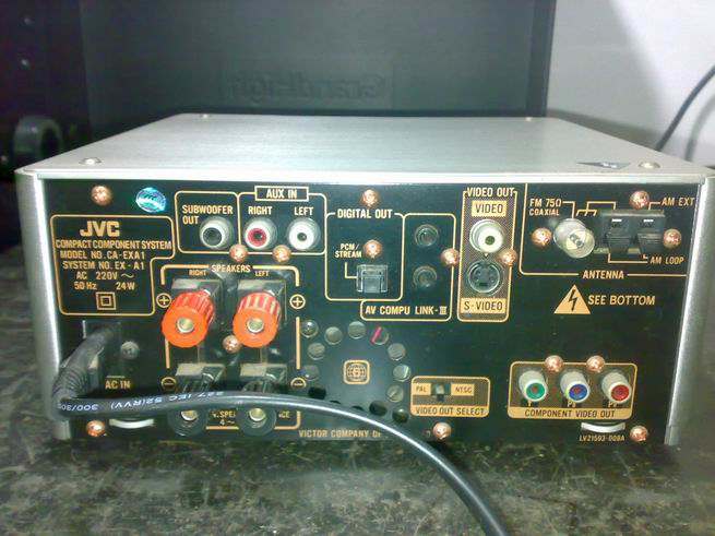

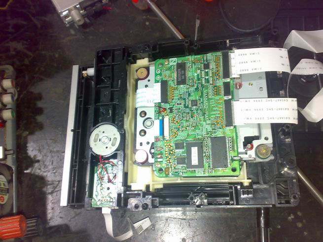

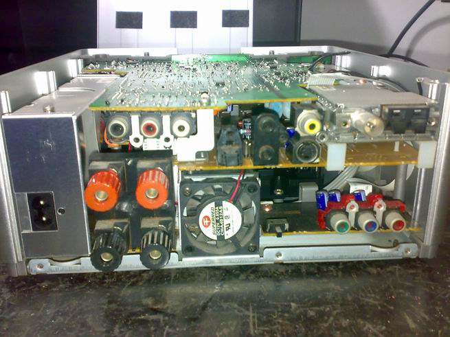

第二步:打开上盖以后就可以看到如下图一样的机器内部结构了,十分紧凑。电路板上方有三块铁板,分别拆下六颗红色沉头螺丝,和显示屏上方的两颗黑色螺丝,注意这两颗螺丝的位置,其他地方的螺丝和它是不一样的。然后将后面板,即黑色那一块铁板上的红色圆头螺丝全部拆了,拿下后面板。

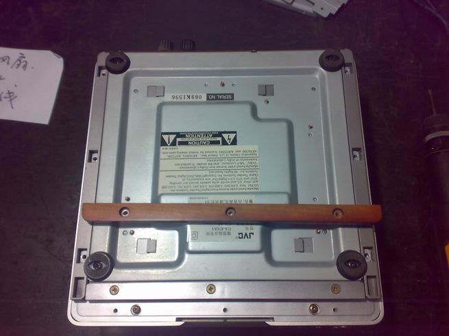

第三步:将机器翻过来,底朝上。拆下木条上的螺丝,注意这三颗螺丝也没有替换的位置。拆下两边和前面的共8颗螺丝,并拆下三颗沉头螺丝,这三个沉头螺丝是固定前面板的,因为要维修激光头或者更换机架就得拿下面板。

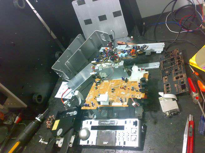

第四步:取下两侧的金属外壳,这个外壳不容易取下来,首先要保证以上步骤说的螺丝都拆了,其次要保证不使蛮力,不然容易弄好机壳。方法是将侧盖向前推,显示屏的方向为前,推出大约半公分的时候往两边拔,可以取下两侧的外壳。如下图: 142252p094646ililnogo0.jpg

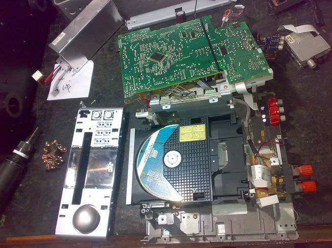

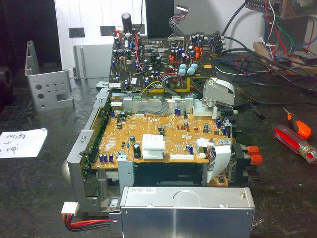

第五步:JVC组合音响的显示面板一般都没有连线,是一种插接口对接的,将面板两边的扣子撬起,把显示屏往前拔就可以下来了,注意两侧的扣子是塑料的,不要用力过大。面板下来以后就非常简单了,上面一层电路板和下面一层电路板的拆解方法都 一样,拔插头,拆螺丝就行了。插头都是防错设计,没有相同的。电源盒是独立设计,可以单独拿下来,直到拆下机芯为止,整机任何故障均可修理,不过要注意的是,此机电路上的故障较少,不要轻易判断故障部位,试机的时候要装好电路板,注意地线不要碰到电路。拆机后详图如下: 142252m8hm14bpxnuhp4vm.jpg
142253uewkbba0arnrz0s8.jpg     这台JVC迷你组合音响就完全被拆解了,装回去的时候你只用记一下哪些螺丝是用在哪里的,接线都不会 插错,没有相同的接口。更多维修资料请联系我们。 (本文是家电维修杂志社论坛小编网络收集资料,更多相关内容请到交流论坛发言https://www.jdwx.cn/bbs/)
