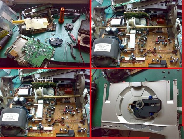

这台CA-FSSD990的故障表现为是开机后操作正常,收音机有声音,放入CD碟片后按播放键,碟片不转,激光头不动作,也不发光。该机激光头型号为SONY KSS-900AAA。反正这台机器的结构也不方便把激光头外接通电试机,正好手上有原装的激光头,干脆换一个新的来试试,换上后读碟竟然正常了,看来没有识别到信号主轴就不转这是大部分机器的规律。
这里简要介绍一下拆机步骤,第一步是将机器开机后打开仓门,直接拔掉电源插头,因为按关机键会先关闭仓门,目的是让它断电了门还开着。然后将机器底朝上翻过来放置,将后盖的螺丝全部拆掉并拿下,两侧的孤形侧盖往后滑动后可以拿下,将机器翻回来,上盖两侧各两颗螺丝拆掉,此时会发现上盖怎么也拿不掉,前盖即显示屏那一块的两端各有扣子,撬起后将其往前拔,注意拔的时候先拔下侧,上侧即显示屏的上边沿,与上盖扣起来的,不要用力过大,否则会搞坏前盖。前屏盖拿下后,上盖还是拿不掉,因为前边、后边、右边都还有连线,要拔掉才能拿下来,然后就容易了,直接把这块上盖里的电路板拆了,激光头就下来了。
    虽然实际操作要比文字表达的复杂得多,但是只要记住一个中心原则,不管遇到多复杂的机器都难不到你,那就是:任何机器只要能装好就能拆开来维修,拆不开必定是没有找到正确的方法,不管再高级的音响都没有哪收到其他维修同行的一台是需要蛮力来打开的,正常的拆装都不需要太大的力量,打不开时就多想想为什么,想清楚了自然就开了。 142247c1o0hogs5z76ov1h.jpg
