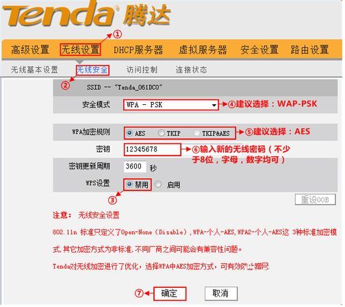

腾达无线路由器A30设置无线网络加密密码操作步骤参考如下:
登陆进入无线路由器后台,电脑打开浏览器,地址栏输入192.168.0.254,按回车键;
在跳转的页面输入 admin,点击登陆;
点击“高级设置”— “无线设置” —“安全设置”,下方设置无线网络加密密码再保存即可。
