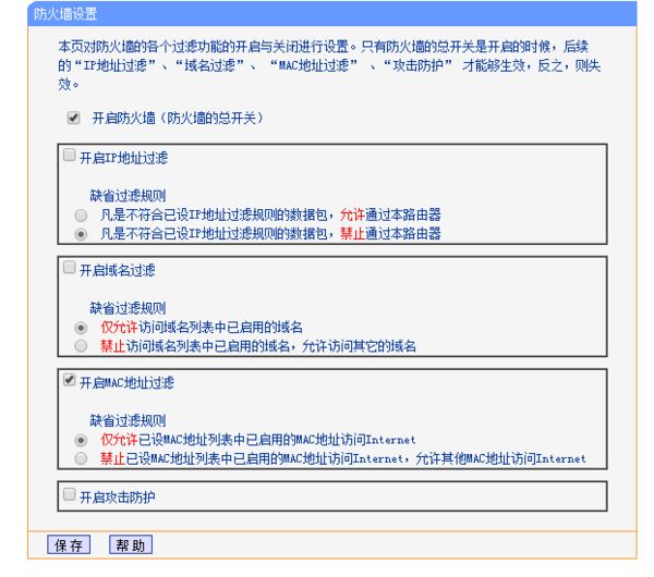

二、在路由器上怎么设置IP过滤路由器页面--安全设置--防火墙设置--防火墙总开关开启--开启IP地址过滤--IP地址过滤有两个规则,一个是符合的允许通过,一个是符合的禁止通过。两个规则都可以实现只是添加的方式不同。
比如,你要禁止IP:192.168.1.2上网
选择符合的允许通过,那添加规则的时候就得把其他IP添加到规则里允许通过,而不添加的自然就不能通过了。
如果选择符合的禁止通过,添加规则里只需要把192.168.1.2这个IP添加进去选择禁止通过,而没有添加的自然是可以通过的

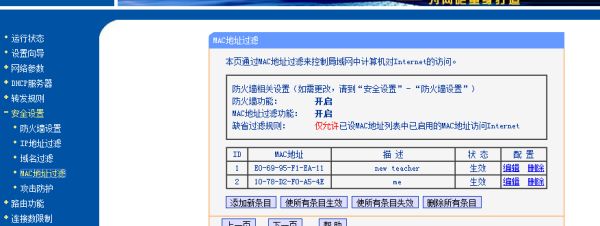

3、点击安全设置,点击勾选开启防火墙,点击勾选开启MAC地址过滤,点击禁仅允许访问mac地址列表中的mac地址访问internet,点击保存;
4、左侧导航栏点击mac地址过滤,点击添加新条目,将该mac地址添加到允许列表即可。

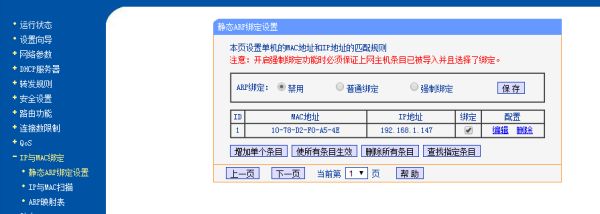

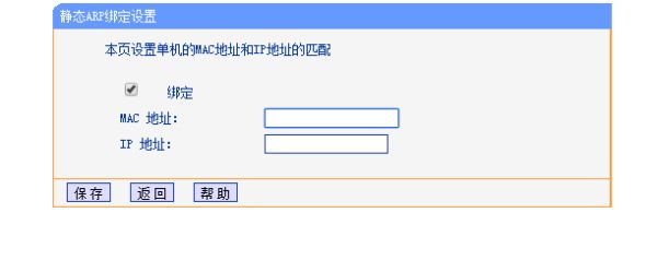

5、左侧导航栏点击ip与mac地址绑定,点击静态arp绑定设置,右侧点击强制绑定,点击保存;
6、点击添加单个条目,勾选绑定,输入要绑定主机mac地址及其对应的ip地址,点击保存即可。
